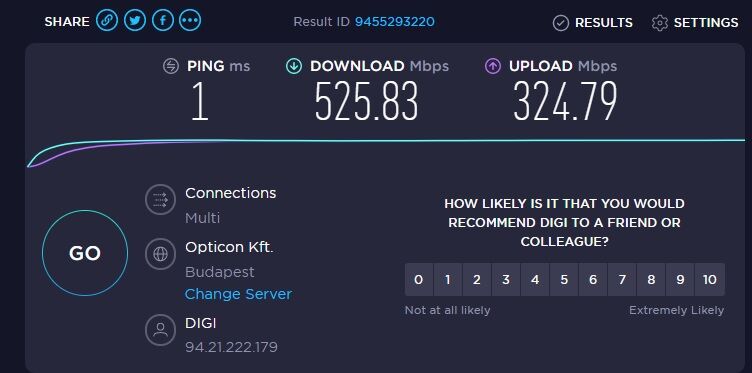

Talaltam ugyan 1-2 idevago hozzaszolast, de gondoltam megkerdezlek benneteket, mi lehet a gond nalam.
Adott egy jo par eve priman mukod Digi FFTH1000-es kapcsolat.
Egy ideje azt vettuk eszre, hogy jelentosen csokkent a net sebessege!?
3 kulbozo geppel is neztuk a digi modem(nem a WiFi router) GB-es portjan, es atlagban 200/200-as sebesseget mertunk.
Teljes nyugodtsaggal felhivtam a Digit, jelezve nekik a problemat. Kozoltek, hogy kuldik az embert, de ha ok jo sebesseget mernek, akkor 2500Ft lesz a kiszallas.
3 meressel a hatam mogott gondoltam itt semmi problema nem lesz, jojjenek.
Jottek, mertek. 900/250-et!!!!
Igaz egy szuz linux gepet hoztak, amin volt 1 browser, de akkor is!
Ez hogy a fenebe lehet?!
Mig ott voltak radugtam az en gepemet, es mertem nekik egy 170/150-et.
Azt mondtak nagyon sajnaljak, de szerintuk jo a netem.
Nincs veletlenul otletetetek, hogy mi lehet a gond?

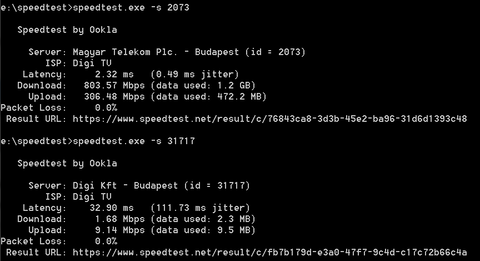

hklk
Valami nagyon nem oké, 3 Mbps a letöltési sebesség FTTH-n, egyébként 800-950 simán meg szokott lenni... (Miskolc)
A feltöltés is csak 80 a 300 helyett...
Más is tapasztal ilyet? -
