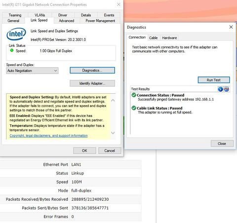

burny
Dragon3000 #78762 üzenetére
Lan1 -en keresztül jön a szobámba a fali kábel, cserélni nem tudom egyszerűen, kábelcsatornákban lakáson keresztül van végig vezetve.
Közvetlen bedugva viszont a hálókártya már csak 100 mbps-ot ír, speedtest is a szokásos 95mbps.
Akkor jól gondolom hogy a fali kábel a ludas?Edit: diagnosctics-ban:
Cable Link Status : Failed
A CAT 5 (or better) cable is required
to run at 1000 Mbps. The cable connected
to the device either is not CAT 5 or has
faulty wires. -
burny
Nemrég lett a gigabites digi bekötve, de a sebességem még mindig csak 100mbps-es (speedtesten 94-96mbps körül van). Zte F618-as routeren keresztül régi cat6-os (ha jól látom) kábelen keresztül jön a szobámba egy tplink tl-sg105-ös switchen keresztül és egy új cat6-os patch kábelen az inteles giga-s portba. Megtört a kábel vagy rosszul van az rj45-ös csatlakozó bekötve - egyszer megtört és újra kellett blankkolnom, de hálókártya szerint minden rendben.
Felső 2 ablak: hálókártya ablakai, alsó a router status/UI/ethernet menüpontja.
Kábelem rossz? -

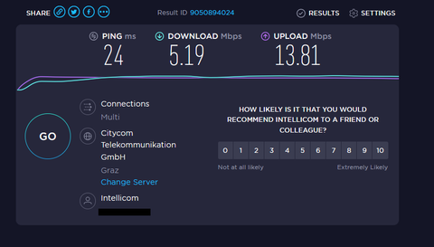

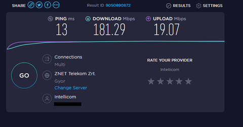

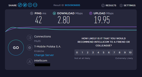

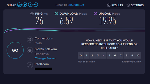

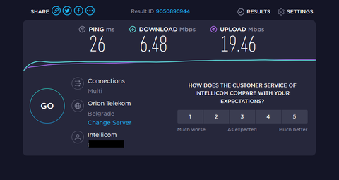

Impair1980
MasterMark #78746 üzenetére
Az előbb Vodafone-os internetemet megosztottam és magyar és külföldi szerverről is 30 Mbps-el töltött le.
MasterMark
Impair1980 #78745 üzenetére
Ez nem hiba, így működik az internet.

Segítségeteket kérném! Greencom internetem van 200/20 Mbps sebességű!
Speedtest-el magyar szerverről tökéletesen az eredmény! De ha külföldi szervert állítok be, akkor már nagyon lassú. Csak a letöltéssel van gondom. Ezt az eredményekből is látjátok! Ez gondolom szolgáltató hiba! Lehet valamit reklamálni? Ha küldöldi oldalakról akarok letölteni drivert-t egyéb dolgokat, akkor egy nagyobb fájl letöltése akár fél óra is lehet. Magyar oldalakról pikk-pakk lejön!
Ötlet? -
