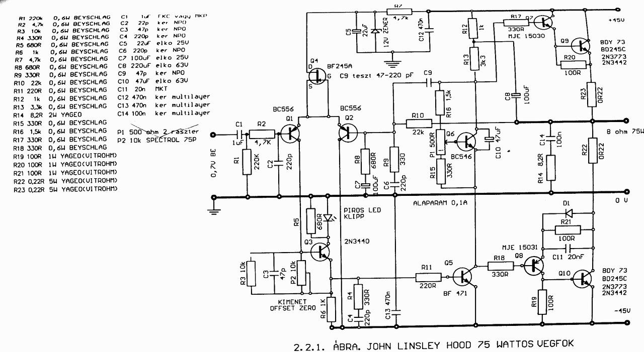

Azzal beleméred az egész végfok áramfelvételét, míg maga a keresztezési torzítás a végtranzisztorok áramáról szól, bár voltaképpen mindegy. Változtatni így is, úgyis lehet.
250 mV viszont soknak tűnik, a keresztezési torzítást kisebb szinten lehet jól észrevenni. Ha alábbi rajzról van szó (amit keresővel találtam), ezen a 22k / 680 ohm negatív visszacsatolás állítja be az erősítést kb. 30-szoros értékre, ahol a 250 mV-ból már 8 V lesz a kimeneten.
Ekkora jelnél már nehezebb észrevenni azt a kis törést a nullátmenetnél, szemre is, fülre is, ami a B-E átmenetek 0,7 V-jának "átugrásakor" jön létre.
Kernel
CPT.Pirk #43512 üzenetére
Hol van beiktatva az ampermérő, a kollektorkörbe, vagy az erősítő tápágába?
Van olyan, hogy már 10 mA nyugalmi áramnál sem látszik / hallatszik torzítás, de tovább csökkenve előbb-utóbb kell lenni egy pontnak, ahol óhatatlanul megjelenik, fülre is hallhatóvá válik. Főleg halk beszédnél (pl. hírek a rádióból) lehet jól hallani, de halk zenénél is.

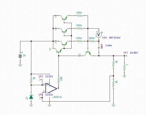

... ha 4 darab TIP33C-t hajtok meg az egy darab 546B-vel...
Nagyobb áramnál lehet túl kicsi lesz a BC546B. Márcsak azért is, mert a Tina érthetetlen módon 100-as hFE-vel szimulálja a TIP33-at, ami pedig 20...100. Tehát nagyobb bázisáramot fognak igényelni.
...csak 10W / tranyó lesz a disszipáció...
Ez teljesen igaz, mint az is, hogy a tranzisztorok számától függetlenül az elvezetendő hő is az, mindegy, hogy 1 vagy 5 tranzisztort kötsz párhuzamosan. Amiben hasznos lehet mégiz a több tranzisztor, az a jobb elosztása a hőátadásnak a bordán.
Mondjuk a negatív felét az ellenkező nemű tranyókkal meg fordítva bekötött diódákkal még nem sikerült működésre bírnom...
Annak mennie kell, ha nem hibázod el a kapcsolást.
Egyébként mit gondolsz, Z dióda hőfüggése mennyire lehet itt érdekes?
Első látásra a foldback-et nem befolyásolja, de a kimeneti feszültséget igen. Ez nagyjából hasonló megfutás lehet, mint a Zeneré is, gondolom az R6-R7 osztással arányosan. Becsületesebb (részletesebb) adatlapokon megadnak egy αVz nevű paramétert is, ami a Vz változása a hőmérséklet függvényében. Ez hozzáadódik az egyébként is létező rz-hez.
Ilyenkor vesszük elő a bandgap-et (lást TE) vagy a termokompenzált Zenerekkel, például BZV44. (Hazabeszélek, valamikor gyártottuk) Ha muszáj!
Lompos48
CPT.Pirk #43259 üzenetére
A foldback szimulálásával még nem dicskszem, de jövök további kifogásokkal:
1. Minek az "előszabályozó fokozat a 3 nagy tranzisztorral? Miközben a következőben már csak egy van.
2. Minek a 2 szabályozó kör, csak zavarják egymást.
3. A Tina azt hiszem örül annak, ha pontos alkatrésztípust adnak meg neki és nem csak egy generikusat. Ilyenkor már ismertebb paraméterek alapján számigál. Erre példa pl. a Zener. Amikor az előtétellenállást módosítom, a Vz fel-le vándorol. Feltételezem, hogy az adatlap szerinti rz érték függvényében.Amit eddig csináltam: elköltöztettem az előfokozatból a tranzisztorokat (mindjárt kiderül a rajzból), kiiktattam a baloldali opampot. Mivel sorosszabályzású konstrukció, a különbözetet mindenképp el kell fűteni, akkor pedig mindegy, hogy hova kötöm a tranzisztorokat, a hűtőfelület ugyanakkora kell majd legyen azonos feltételek mellett. Több feszültséget, áramot, monitorellenállást próbáltam. Szerintem nem sok a kifogásolnivaló benne. Potméter kimaradt, mert mindig zavar. Inkább az ellenállásokat cserélgettem.
A foldback a következő menet témája lesz.

Egy VR headset lesz belőle, szóval minél hamarabb reagál annál jobb. Mennyire lenne lassú a mikrovezérlővel? Igazából a program amiben számolok az a PC-n fog futni, úgyhogy csak az adatok továbbítása lenne a célom vele. Gondolom inkább egy FPGA lenne jó, de az egy csöppet drága...
Lompos48
CPT.Pirk #43244 üzenetére
A mellékelt rajzban nem látok párhuzamos elemet, akármennyire meresztem a szemem (kissé kusza a rajz elrendezése, nem a didaktikusan szemléltetően elrendezett.
A nagy disszipációt talán "fold back"-es áramkorláttal lehet csökkenteni. Akkor pl. zárlat esetén nemcsak korlátozza a kimeneti áramo, tanem "visszavesz" belőle. Pl. egy ehhez hasonló konstrukcióval:

CPT.Pirk #42931 üzenetére
Viszont magasabb tápfeszhez így nem jó...
Szerintem 2 ellenállással meg 2 Zenerrel megoldható ez a gond is. Az opamp nagyjából középen marad mindenestől. Szimuláld le ezt is. Itt nem áll fenn a wide voltage swings állapot, mnt, amit a
...bootstrapping... ír le.
Az egy látványos megoldás. Úgy is hívják, hogy a "farok csóválja a kutyát".

CPT.Pirk #42877 üzenetére
Eljátszadozva az ellenállásértékekkel (diff. erősítőben, de az áramlimitnél is) simán elértem 5A fölé és szépen teszi a dolgát mindkét ág. Nyugodtan csökkenthető a monitorizáló ellenállás értéke is.
Az INA138 megoldás persze elegánsabb, modernebb. Marad a mit/mennyit/miért bűvös kör, amit neked kell eldönteni.

CPT.Pirk #42866 üzenetére
Még van az is, hogy egy kapcsolásba (fáleg ha ampereket kergetőnk vele) nem teszünk generikus pnp, vagy npn tranzisztorokat. Megválogatjuk, mint az asztalon is.
A potméterekek fix értékű osztókkal helyettesítettem, mert gőzöm nincs hogy szimulálja a Tina a potmétereket.
Tina: [link]
Gondolom nem rossz:

Kernel
CPT.Pirk #42310 üzenetére
A JFET feladata, hogy áramgenerátorként működve, elkezdje emelni a feszültséget az áteresztő bázisán, mindaddig, míg egy ponton a kimenetről visszaszabályoz a Q38. Vagyis ez képezné a negatív visszacsatolást / stabilizálást.
Talán nem dolgozik rendesen a JFET, vagy nem jó a helyettesítője.
A negatív ág pedig úgy néz ki, az R94-en keresztül szabályozva tükrözi a pozitív ág feszültségét, így szerintem is előbb a pozitív tápnak kellene beállnia.

Kernel
CPT.Pirk #41955 üzenetére
Nem tudom, honnan jött a PNP 2SA750, mert úgy látom, csak utólag írtad rá a rajzra.
De ott az eredeti felirat is, amit aláhúztam és az NPN.
Először egyébként az tűnt fel, hogy a rajz alapján ott egy NPN tranzisztornak kell lenni, emitterkövetőként. Attól függetlenül, hogy az elmosódott nyíl iránya nem vehető ki, szinte csak sejthető, de a rajzból kitalálható.
Kernel
CPT.Pirk #41951 üzenetére
Lehet nagyfrekvenciás gerjedési hajlam is. Hidegítő kondenzátorokkal lehet például küzdeni ellene, vagy szokott tartalmazni a kapcsolás olyan kiskapacitású kondenzátorokat, ami a nagyfrekvencás erősítést korlátozza, esetleg azt is lehet növelni, de csak módjával, nehogy a magasátvitel minőségének rovására menjen.
Meg a panel tervezésénél is lehet hibákat elkövetni, csatolás lép fel valahol stb.
Kernel
CPT.Pirk #41949 üzenetére
Ez természetes, hogy hidegen még kisebb, várni kell, míg beáll a hőegyensúly és akkor beállítani.
A hűtőbordára rögzített kis tranzisztor épp a melegedés hatására növekvő nyugalmi áramot igyekszik kompenzálni, gyakorlatilag egy negatív hőfokvisszacsatolás. Enélkül előfordulhatna hőmegfutás is, vagyis a növekvő áram egyre jobban melegíti, amitől egyre feljebb szalad az áram és így tovább.
Az említett tranzisztor meg pont ez ellen szabályoz, de az is természetes, hogy nem kompenzál 100 %-ban.
Lehet menni egyébként 100 mA alá is, ha azt szeretnéd, hogy kevésbé melegedjen. Figyelve közben a keresztezési torzítást, szkóppal vagy akár fülre is jól kivehető, kis hangerőn, közelről hallgatva beszédet például.
Kernel
CPT.Pirk #41945 üzenetére
Ideális esetben a tápfeszültség csökkenése csak a kivehető feszültséget, ezzel együtt a teljesítményt korlátozza be, erre szokták megadni a 10 % harmonikus torzítási határt. Nyilvánvalóan minél kisebb a tápfesz., ez annál hamarabb fog bekövetkezni.
B-osztályú végfoknál azonban a tápcsökkentés hatására általában (többé-kevésbé) csökken a nyugalmi áram is, amitől bejön a képbe a keresztezési torzítás is.
De ez egy folyamat, tehát ha például a katalógusadat szerint 12 V-ig garantálják (lényegében nem csak a nyugalmi áramot, hanem egyéb fokozatok megfelelő munkaponti áramát is), attól még simán előfordulhat, hogy 10, 11 vagy 9 V-on sem veszünk észre semmit. Különösen fülre, vagy akár még szkóppal sem.
Különös tekintettel a negatív visszacsatolás torzításcsökkentő hatására, ami akár még a keresztezési torzítást, vagy annak egy részét is képes kiszabályozni, bizonyos határig.
