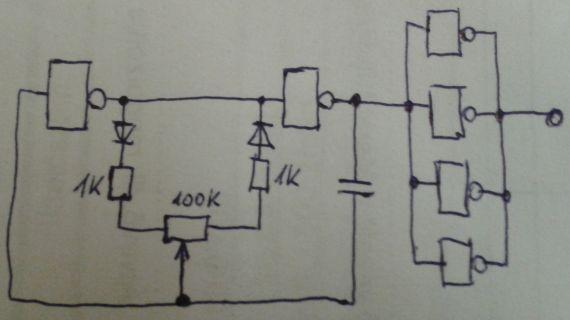

Lompos48
tornas #39692 üzenetére
Elméletileg igen, de figyelembe kell venni, hogy ugyan a FETek feszültséggel vannak vezérelve, kapcsoláskor mégis fellép egy pillanatnyi kapuáram is. Ezt kell boztosítania a táp felé kötött ellenállásnak, ugyanakkor az LM555 kimenete is határok között mozog, nem tud 200mA-nál többet. Ez megtoldható - szükség esetén - még egy tranzisztoros fokozattal.
A CMOS változat - feltételezem - ugyanazokat a specifikációkat kellene hozza. Nem ismerem. -
