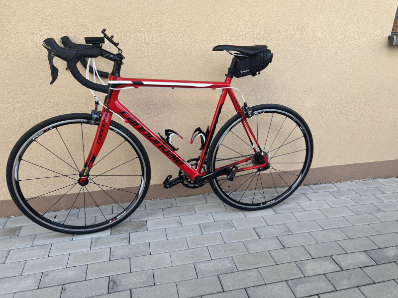

+ chubby2o6
Cannondale van ráírva, ez így eretnekség.
Aero miatt van az lefelé, kényelmet beáldozni a sebesség oltárán, nem outin kell gyerekek.
Majd hozzá erősödik.monster95
Tessék szépen visszafordítani és tornáztatni, hozzászoktatni a nyakacskát a pozícióhoz, vagy nem fogok köszönni ha szembe jössz.
