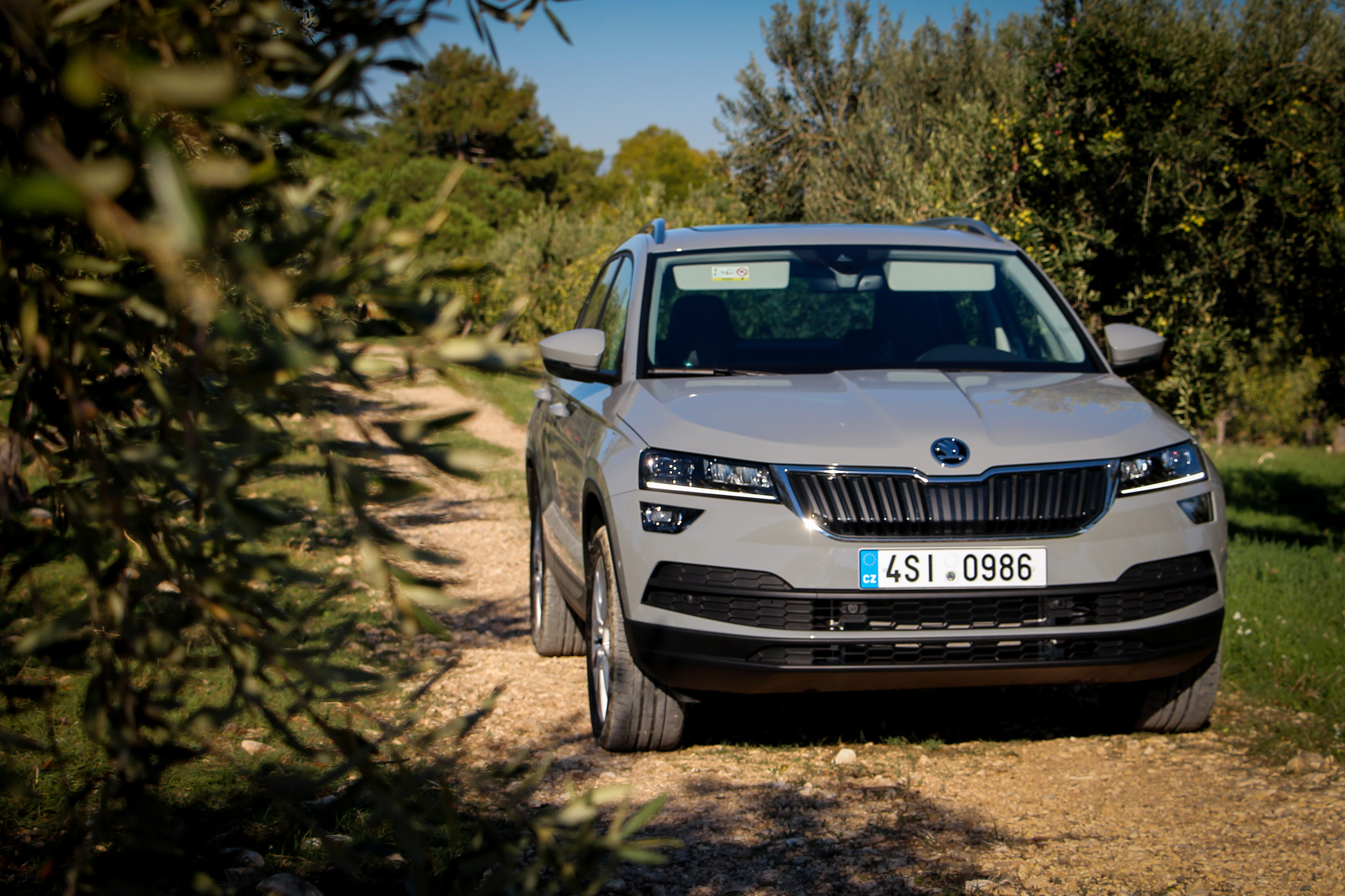

6030D
jjeahh #289966 üzenetére
Ezért kapni fogsz a parától.
Amikor 2019-ben utoljára néztem az árakat, akkor 600e ft volt a Mazdabordó felára egy 6-os mazdára. Egy Ceedre 100e volt a színes metál. 600e-ért anno elég sok mindent tudtál még kérni a kocsiba, de ahhoz is magas összeg, hogy csak úgy beixeld. Az olyan hülyeségeket felejtsük el, hogy akinek volt pénze 10M-s kocsira, annak a 600e nem számít. Ezt azok mondják, akinek sose volt pénze, vagy ami van, azt kapta.
Fall-N: azt a szürkét először valami német prémium nevezte el először csatahajó szürkének, durvàn feláras extra volt, aztán elterjedt. Nekem más jut róla eszembe.
