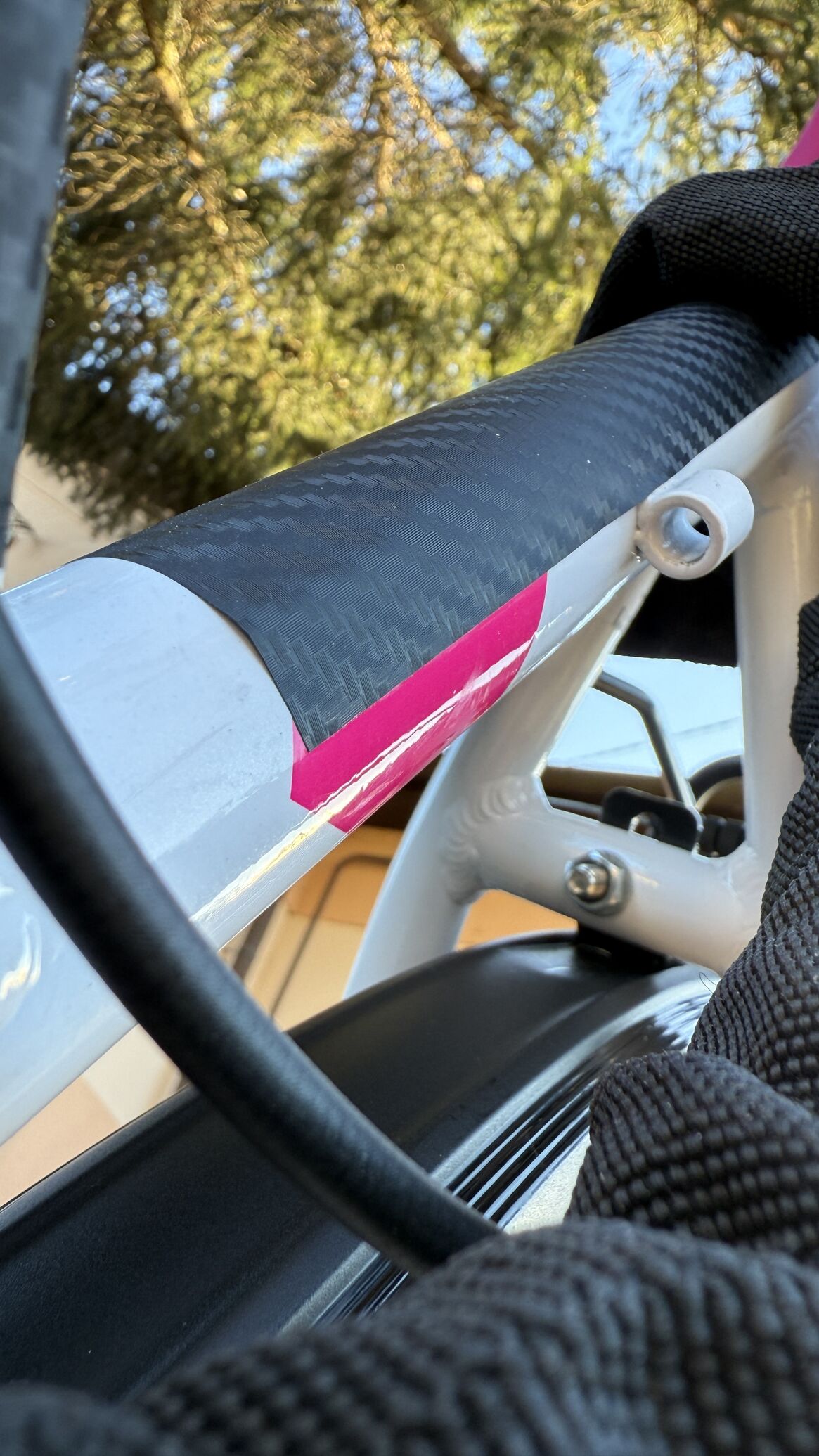

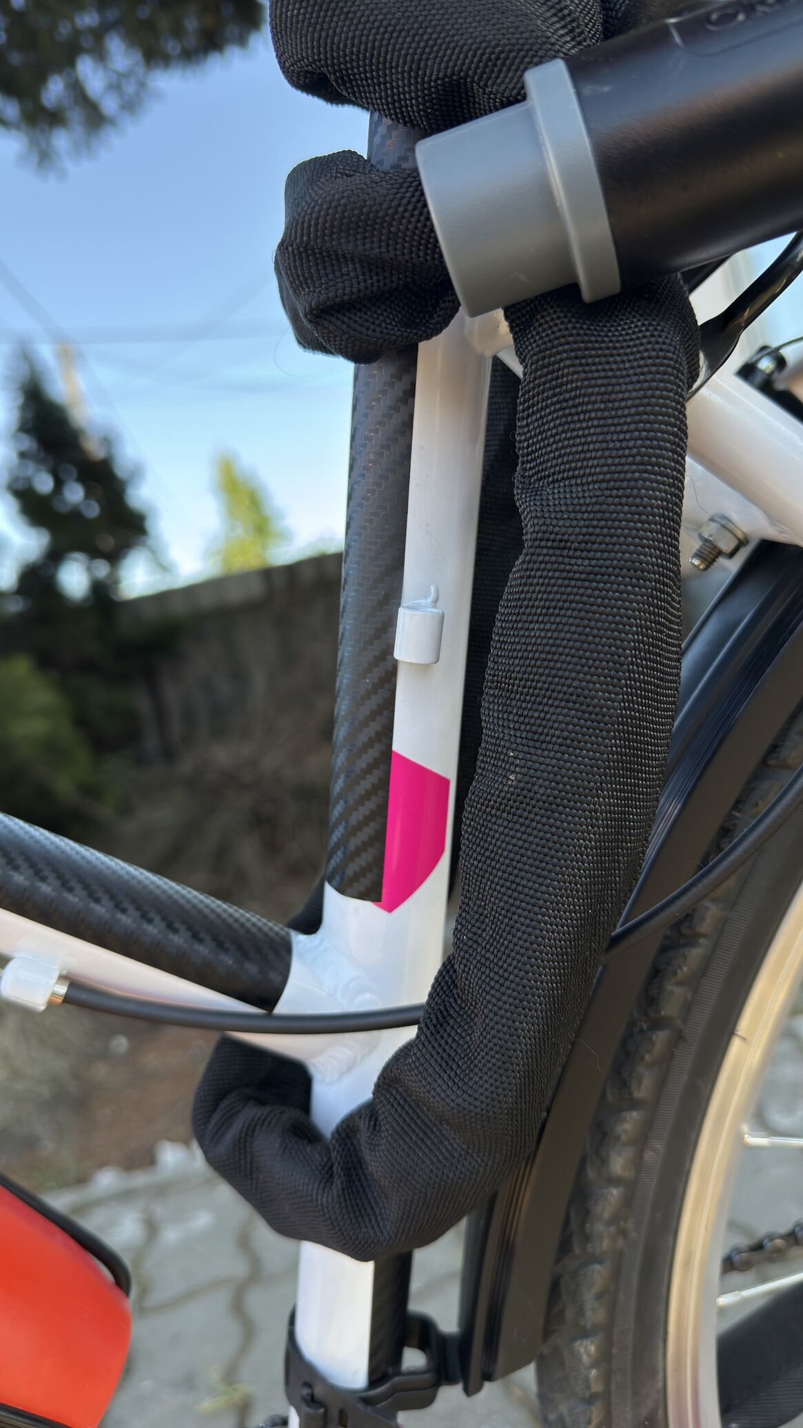

Annyira nem egyszerű a dolog. A felső csatlakozóhoz valót már sikerült kiszedni (sajnos közben valami, ami az első váltó bowdenjét támasztotta, eltört, most nincs első váltóm, azt majd meg kell oldani), az alsót még valahogy ki kell szednem. Lehet, hogy egyszerűbb a bowdencserét is megjátszani egyben, még meglátom. Ami így már egyértelmű: a bowden át van fűzve a bowdenbevezető belső darabján, van rajta egy lyuk, és közvetlenül ott van a bowdentámasz, utána a bowden a vázban szabadon fut. Valahol megvan az alsó is, csak még nem tudtam kipiszkálni.

#327202Friczy...én nem is nagyon értem ezt a vázban csupasz szálvezetést, miért nem mehet akkor már végig házban és probléma megoldva?!
Tehát azt javaslom fűzz be valahogy valami minőségi jaguár rendszert a lyukakon a vázba és vezesd végig házban a kábelezést kartól-váltóig hagyva azokat a xar házvég fogadókat a francba, mert ha ezt sikerült megmókolni állítom a váltáson is érződni fog a javulás.

Friczy #327202 üzenetére
Tapasztalat nincs, mondjuk hogy hangosan gondolkodok.
Ha valami beesett, azt a középcsapágynál kell hogy legyen, annak a kiszedését valószínűleg nem fogod megúszni (esetleg ha nagyobb kiszedhető bowdenbevezető van alatta.
A vázon belüli bowdenütközőt kizártnak tartom, a [link] szerint maga a bevezető az ütköző. -
Friczy
