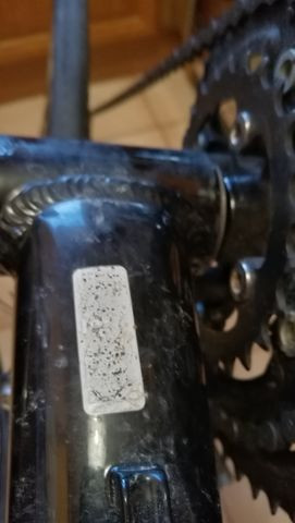

Picit elvesztem ebben a bicajos világban, úgyhogy bele is nyúltam a tutiba. Alvázszám nélkül, innen onnan összekendácsolt valami. Amúgy tetszeni nagyon tetszik, egyik barátom le is szervizelte nekem, megy mint a rakéta. Egy gondom van vele: 8-as szett van hátul, de a váltó 10-es. Ezért pár fokozatot átugrik. Arra gondoltam megoldásként, hogy újrafűzetném a hátulját olyan aggyal, ami fogadja a 10-es szettet. Azt honnan tudom megállapítani, hogy a 3-as hajtómű elbírja-e a 10-es láncot? Illetve hátul Deore váltóm van, előre is jó lenne azt tenni. Meg ha már fűzetem, akkor előre is raknék új agyat, hogy egységes legyen. Most elöl Scott van, hátul meg Shimano. Bajuk nincs, csak zavar. Ha valakinek van új, vagy nagyon újszerű V fékes legalább Deore agyszettje 32 küllős, meg Deore, vagy magasabb kategóriás első váltója, akkor írjon nyugodtan. A bicaj egyébként 13,5 kg. Hétvégén tekertem már vele egy jót, úgy megy mint állat. Csak félek, hogy nyaraláson lekapja a határőrség, pedig nagyon akarom vinni. Előre megvettem már az autós tartót is hozzá, de csak itthon láttam, hogy ki van savazva az alvzászám

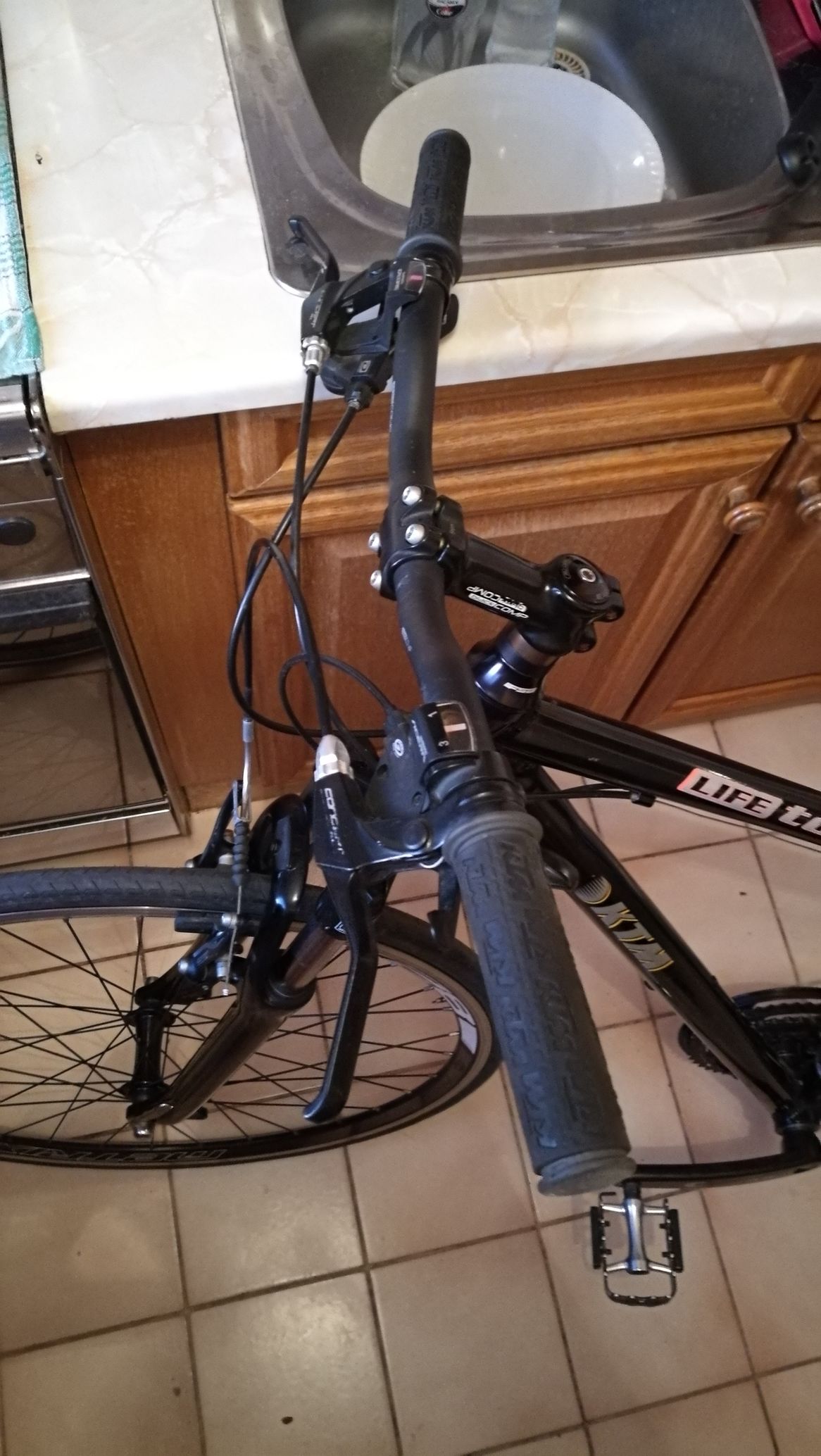

Én meg azt mondom többet dobhat a komfort érzeten, ha a stucnit cseréled. Nekem is hosszú kicsit 11cm, és viszonylag kényelmetlen óvatosan tekerni a városban, azért nem cseréltem még mert nem találok hasonlóan tökéletes színűt.
De feketéből biztos lehet találni minden méretben és árban, mérd le mekkora van most, és keress rövidebbet.

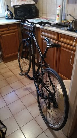

sziasztok ismét, amire hivatkoztam, ez a bicajom most, lényeg a lényeg, hogy most vettem észre, hogy nekem messze van a nyereg a kormánytól picit, milyen megoldást tudnátok ajánlani, a bicaj csere helyett?
Gyakorlatilag most megfordítottam az egész nyereg csőt, de kicsit hülyén néz ki, hogy előre néz, esetleg gondolom ki lehetne cserélni full egyenes csőre -

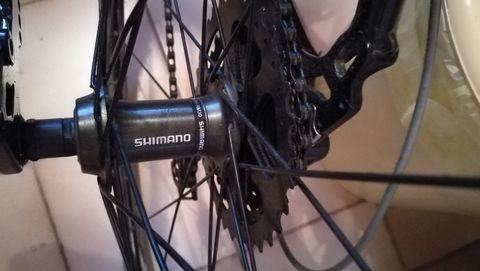

Teljesen jól ráfordul a lánckerékre, csak első blikkre nem harap rá... no de közelebb állítottam a felső görgőt a nagy lánckerékhez a láncfeszítő csavarral, így úgy tűnik könnyebben ráharap, szal azt hiszem végre sikerült megcsinálni
. Ez nehéz szülés volt az biztos
. Aztán holnap tekerés közben kiderül akció közben is jól működik-e... most egy rövid kört tekertem, úgy tűnik oké.
Amúgy az volt a legnagyobb hiba, hogy nem szedtem le a láncot szvsz, a lánc kitakarta a görgőket, így nem tudtam pontosan beállítani. De aztán fejreállítottam a szamarat, lekaptam a láncot és azonnal láttam hogy merre kéne még állítani a csavarokon...
. No mindegy, kezdő hiba

Ez a váltó dolog teljesen kikészített amúgy... elméletben felfogom, oké, aztán a gyakorlat katasztrófa
. Kb. 2 órája bütykölöm és a legkisebb lánckerékhez még mindíg nem tudtam hozzáigazítani

Lassan felfogom én ezt, közben kiszedtem két újabb láncszemet, elvileg így már a lánc hossza tökéletes. -

Ez az első lépés, ugyanis a lánc hossza határozza meg hogy a két görgő milyen pozíciót foglal el. Mint írtam korábban a felső görgőt úgy kell a kérdéses csavar segítségével pozíciónálni hogy bár elég közel legyen az aktuális lánckerékhez hogy a váltás pontos legyen, de ha oldalt elmozdul a váltó váltás pillanatában a láncvezető görgő ne menjen neki a kicsit nagyobb lánckerék oldalának, hanem alá tudjon besorolva váltani
