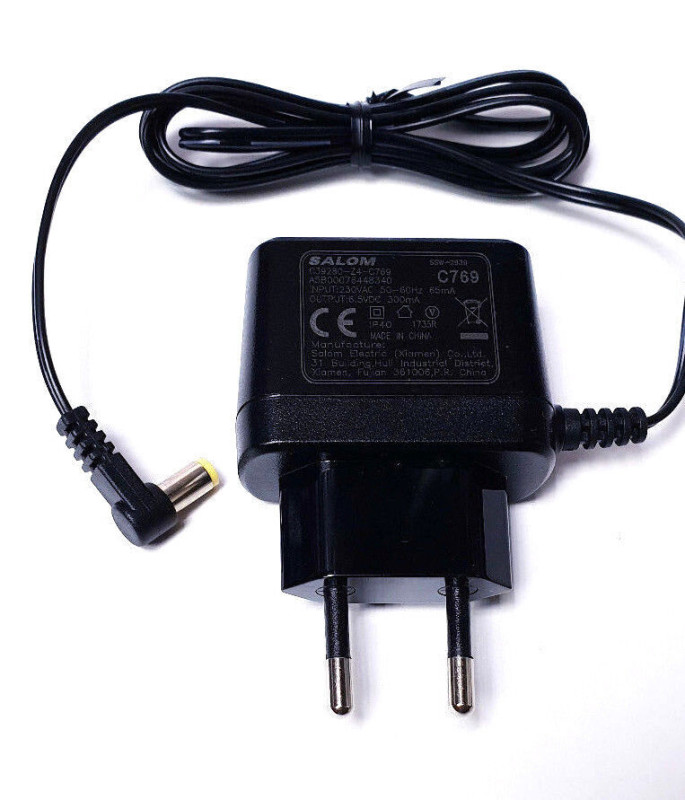

Elnézést, ha rossz helyre írok. Van egy vezetékes telefonom (Gigaset A690), viszont a tápkábele nagyon rövid. Ilyen a tápkábel:
Van rá lehetőség ezt cserélni hosszabbítani? Ha igen, tudnátok konkrét modellt ajánlani? Nem szeretném leégetni a házat. A 90 fokos puca fontos, mert a bázisállomás alján kell csatlakoztatni. Összességében 2,5-3m méter hosszú kábelre lenne szükségem. Köszönöm előre is az ajánlásokat! -

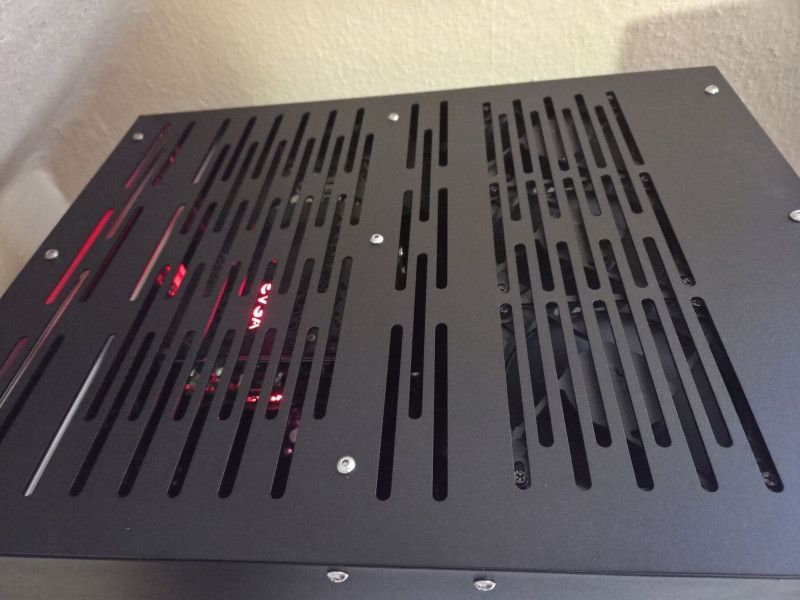

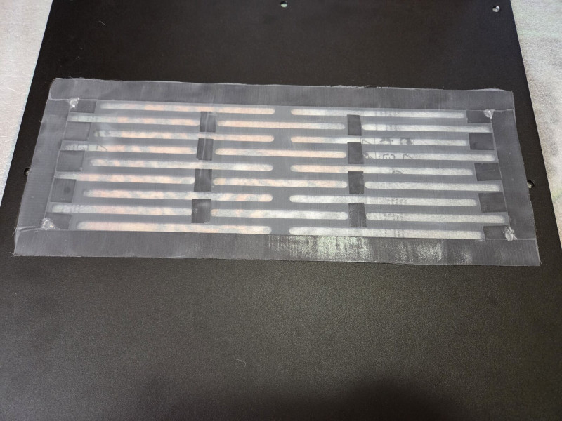

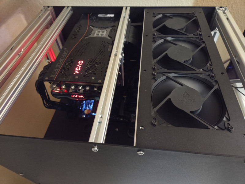

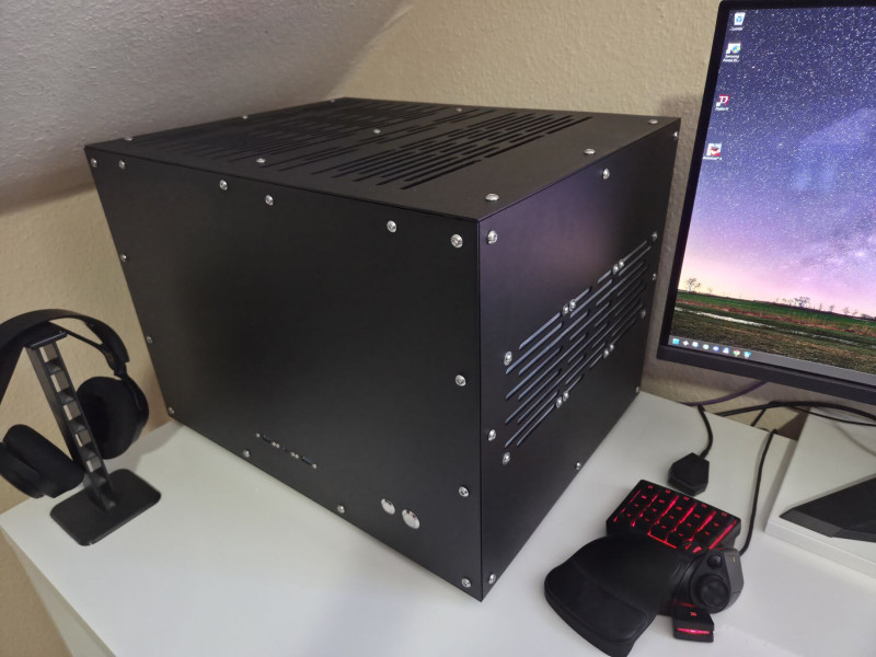

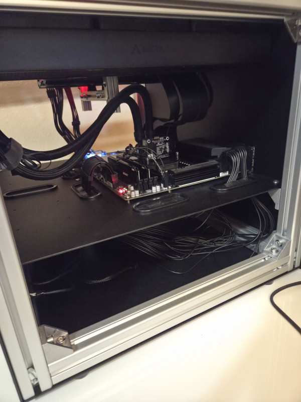

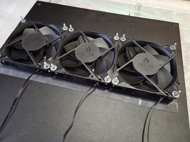

Elkészült a "Feketedoboz".
Ház oldalán lévő porszűrő, majd ventikkel együtt. Itt még hosszú csavarokkal szereltem, ma cseréltem a casvarokat rövidebbekre. Alul a táp is kapott porszűrőt természetesen.

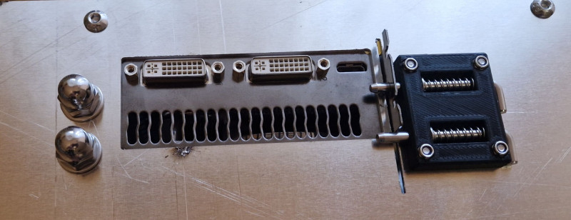

VGA rögzítés a hátlapon. Itt még csak egy próba VGA volt természetesen. Nyers alu lemezen.
Itt már beszerelve minden, kivéve az oldal lapok. AIO tetején a ventik, a ventik és a radiátor között 7.5mm vastag távtartó. VGA tartó keret stb. WRM hűtést fel sem szereltem az AIO-ra, mert odlaltól 3db 12-es Pro PST hűti gyarkolatilag az egész alaplapot. Alul a kébelek nem túl szépek. Mivel nem kirakat üveg oldal lapos ház, így nem túlságosan érdekel.
Olalakkal együtt:
Méretei: 55cm széles, 40cm magas, 42cm mély.
A váz szerkezet 30x30-as alu profilból készült, utólag belegondolva elég lett volna bőven a 20x20-as is.
Az AIO ventikkel szívtam, cserélnem kellett őket, mert a távtartó miatt rövidek voltak a kábelek. Gyárilag a radiátor alá voltak előszerelve push irányba. Természetesen nálam ez nem volt így jó.
3x3db Arcic P12 Pro PST-vel van szerelve a gép. 1000 RPM körül már van némi hangja, így 950-re lőttem be őket.A gépház alap koncepciója az volt, hogy két hőforrás (VGA és az AIO radiátora) ne fűtsék egymást léghűtéses VGA és AIO cpu hűtő koncepcióval.
Gyakorlatilag a 2x3db venti a ház tetején tolja ki a meleg levegőt. Nilván az AIO radiátoron lévő 3 venti is dolgozik, de a VGA oldalon ha nem is megy a VGA venti akkor is felfelé áramlik körülötte a levegő. -
