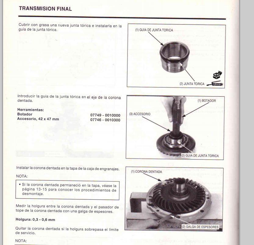

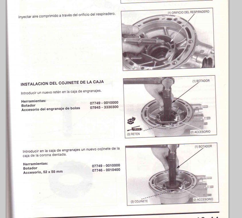

A csapágy száma/cikk száma kellene. Biztos sokkal olcsóbb egy csapágyboltban mint a "gyári",remélhetőleg nem valami speckó mert akkor csak a drága verzió marad. Ha minden kötél szakad,akkor fel kéne hívni a Honda Karasnát Fabó Imrét (alkatrész/kiegészítő) biztos tud segíteni. Vagy a Deauville fórum moderátorát keresd amit pü-ben elküldtem,650-es van neki is.

Akkor ezek szerint nem akar átverni a szerelő mikor azt mondta, hogy 150-200 euró?
Mert ehhez a 80 eurós csapágypárhoz még gondolom hozzájön a szimering és a munkadíj, meg mit tudom én még mi.
Ráadásul azt mondta a szerelő, hogy nem is biztos, hogy cserélni kel mert lehet elég lesz csak ráfeszíteni.
Egyáltalán szerinted lehet kerékcsapágynak utánahúzni, feszíteni?
Nagy műszaki zseni vagyok mi?
Pocee
polimorf
#34504
Itt van azt hiszem a 19es és a 20as tétel kell Neked a táblázatból,a 20asnál írják a méretet,nem tudom a 19eshez miért más jelőlés van írva,de lehet egy csapágyszaküzlet megmondja.
kb 80 euro a kettő gyáriba amit tuti töredékéért meg tudsz venni máshol.szerk: canniball: egyszer néztem meg,de nem csatornafedélen csúszik meg vagy valamin?

polimorf
#34500
Ha ez a Te motord (van több NT 650), akkor itt is van de sajnos nincs feltüntetve a csapágy típusa.
A legolcsóbb tuti a csapágy boltból.
