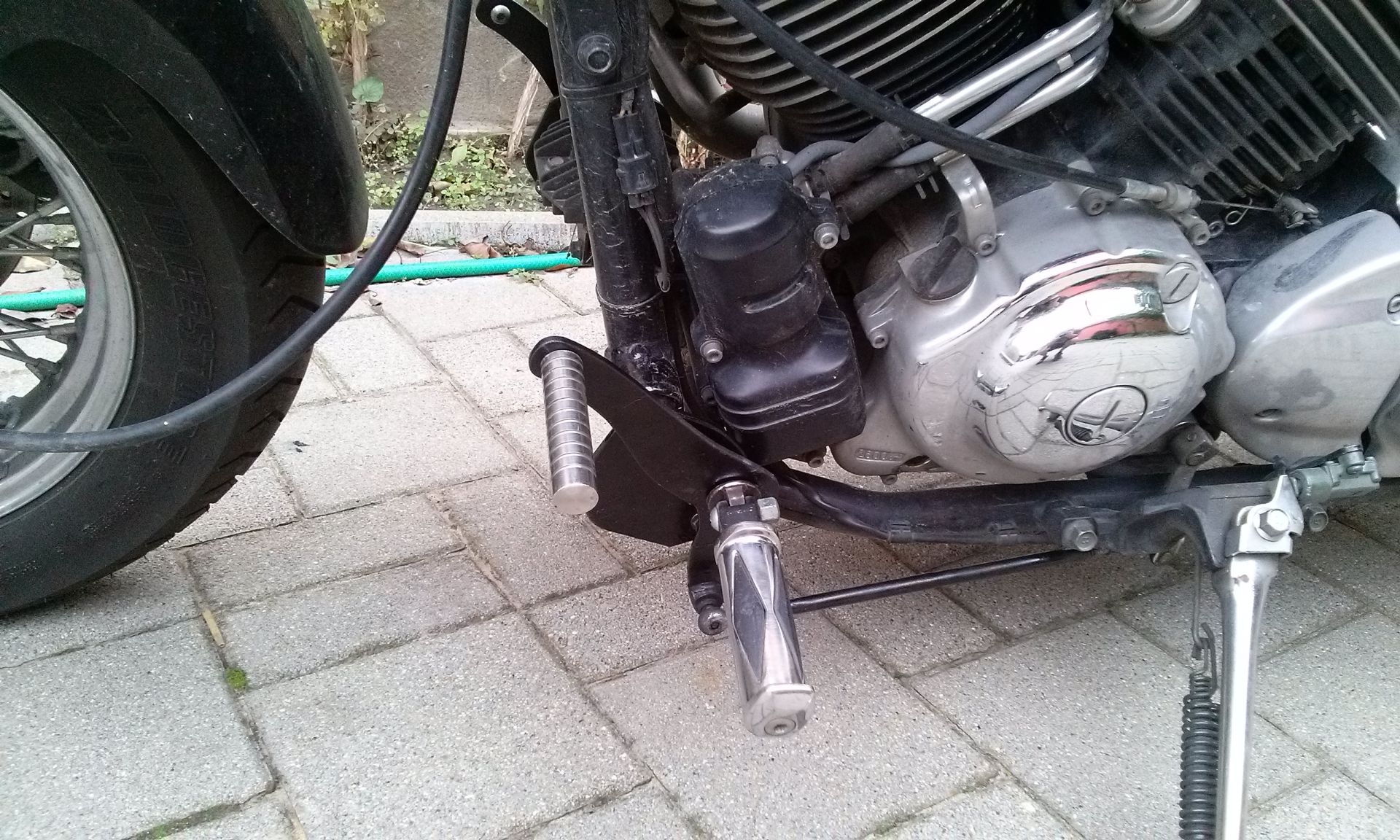

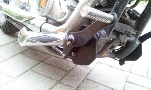

Megint megkérdezem hátha van valami tippetek. A lábtartó konzolt tartó csavarokból kellene hosszabb mint a gyári, csak hát ugye nem metrikus. Tudtok esetleg olyan boltot ahol érdemes lehet megkérdeznem? Ma két helyen is ufonak néztek, hogy ez mi
