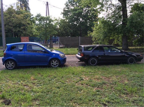

Igen. Ő egy Nissan EXA NX Canopy. Jövőre lesz 30 éves.
Sajnos egyre többet kellett rá költenem, valamint 8-10 liter alatt nem éri be (1.8 automata, 128 LE), úgyhogy kellett egy kisebb fogyasztású autó munkába járáshoz.Nekem a kék volt fókuszban, mert abból elég keveset adtak el, a szürke ment nagyon, illetve a fekete. Feketében elég morcosan néz ki.
Igen elvileg ez így gyári, annyi hogy az első lökös "lóg" 2 centit (felfogató pantenttel valami nem kerek, ahol összefogja a fém sárvédőt és a műanyag lököst, olyan mintha kissé vastagabb lenne, majd le kell szednem és meg kell néznem).Az a baj, hogy nem tudom mit csináltak vele előtte, az biztos, hogy elől Eibach, hátul Sach gátlók vannak.... (német precizitás, a f@szom, az
) HA minden jól megy jövőre kap 4 KYB (Kayaba) gátlót, meg hátulra egy gyári ültető rugót és akkor egy szintben lesz.Mondjuk ennek is feljebb van a segge.

Jól látom az elődön a nismo feliratot?
Az milyen autó amúgy?
Szép ez a kék szín, az enyém fekete. Látod neked is olyan így oldalról mintha az eleje a kocsinak jobban ülne mint a hátulja, ez akkor így gyári neked? -

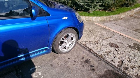

Nekem a nyári felnim 16 a téli 15-ös, más térfogatú gumival, és a téli persze sokkal kényelmesebb a közlekedés, a nyárival már peres gumi van rajta, a szar magyar úton minden repedést megérzek, igaz már megszoktam. Ha tudnék szerezni olcsón a téli felnire nyári gumit akkor lehet azt használnám inkább, csak újra kell fújnom más színnel, mert így hogy a fék nyereg is színes, nem illik össze a két szín.

Nekem is ingerszegénynek tűntek a gyári felnik, de sokkal jobban szeretem. Amit a téli gumihoz vettem, azok mazda felnik és nehezebbek is, amit igencsak érzeni vezetés közben, meg az úthibákon. Nem hülye a japán, kiszámolta, hogy mennyi a megfelelő rugózatlan tömeg, hogy jó legyen a vezetési élmény.

Én az autót sajnos nem a gyári felnivel vettem, és azon nem volt már védő. A télihez meg nem kaptam.
Bár mondjuk a gyári felnivel szerintem kicsit uncsi az autó, legalábbis nekem. -
