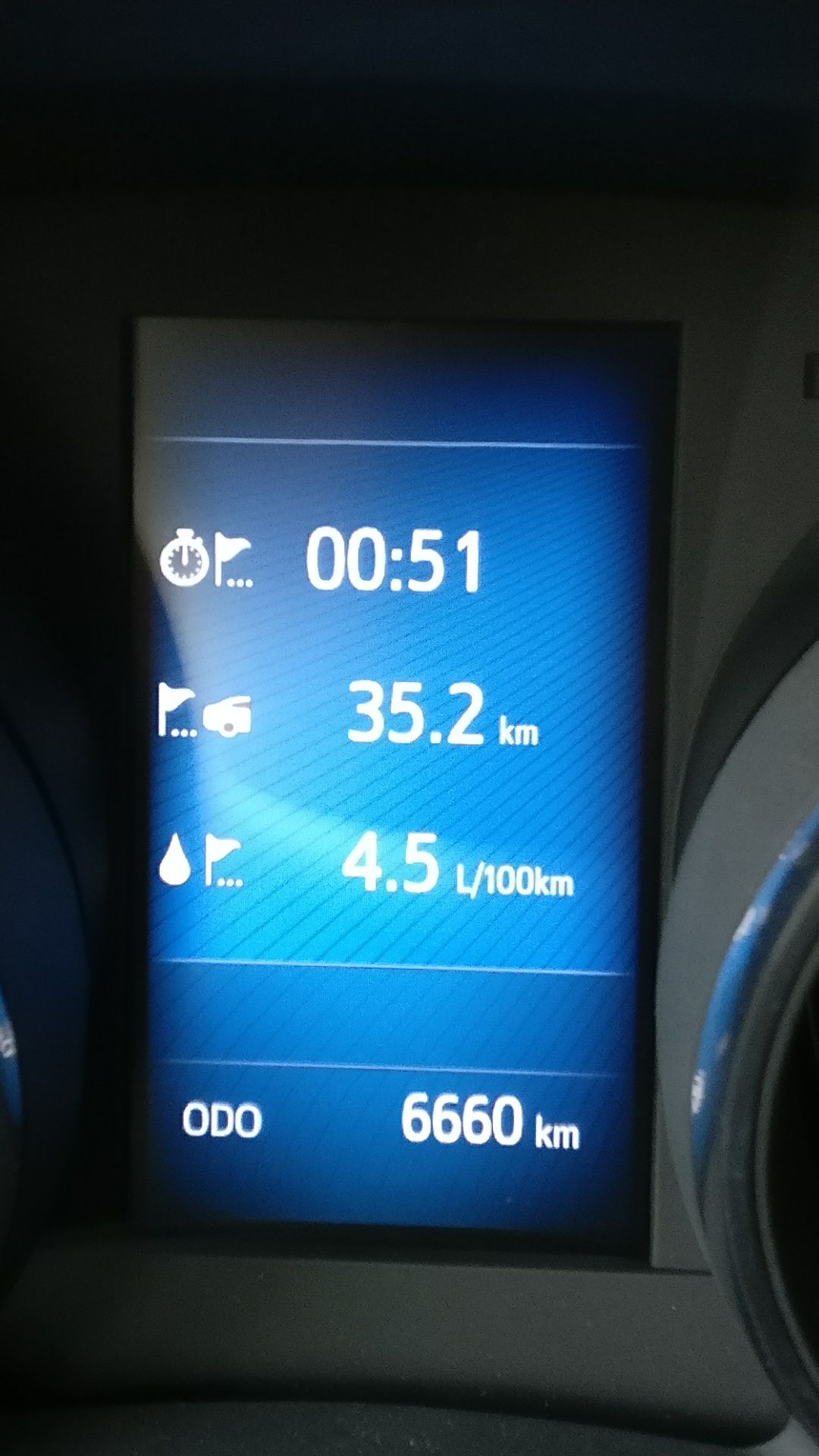

"Nem tart beállítást, már a helyzetjelző használatakor lecsökkenti a fényerőt. Én is mindig nyomkodom mikor lámpát kapcsolok."
nem vagyok elektrotech-es és bizonyára nem ismerjük a kapcsolási rajzát sem a digi. kijelzőnek de akkor csak van benne valami alkatrész ami bármilyen kapcsolgatásra (index, lámpa, stb.) rögtön visszavágja a kezdő állapotba ==> na ezt a kis bizbaszt kellene akkor kiszedni a technológiából DIY módszerrel
maláj
Evil Snowman
#3631
oké de ezt szvsz lehetne úgy is, hogy 3 állású világítás ami megtartja az állapotát és akkor a júzer kiválaszthatja, hogy a 3 fokozatból neki és az ő szemeinek melyik fényerő az ami megfelel ... oder nein ???
Csendesbrekinél a pont
Amúgy azért van hogy sötétben ne égjen ki a retinád az erős digitális fénytől.Nem egy Saab féle nightpanel megoldás, de jó.
Silentfrog
Nem tudom hogy melyik országba melyik évtől lett kötelező nappal a tompított fényszóró használata, de gondolom ez azért van mert amikor gyártották az autót akkor még nem volt kötelező a használata. Este eltekerte az ember a kapcsolót és a műszerfal világítása lecsökkent hogy sötétbe ne zavarjon.
Nem tart beállítást, már a helyzetjelző használatakor lecsökkenti a fényerőt. Én is mindig nyomkodom mikor lámpát kapcsolok. -
maláj
Silentfrog
#3628
viszont nem tartja + a beállításokat ha le-fel kapcsolom (nyilván ennek is van valami ésszerű magyarázata
ahogy annak is, hogy default alacsony fényerővel képzeli el ezt a dolgot világítás mellett ha nem nyomod a gombot ... -
maláj
Silentfrog
#3626
várjál, lemegyek és kipróbálom

mármint a Trim/Odo vagy mi a ménkű melletti gombot amin ilyen kis vonalak vannak ???
maláj
Evil Snowman
#3622
ha feltekerem a világítást akkor kvázi semmi sem látszik a digitális motyóból
ha nem tekerem fel akkor pedig a rend héber őre fog szexuális aktusra kényszeríteni ... -
