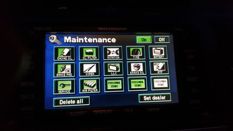

hol találom meg, hogy adott típushoz/motorhoz mennyi az olajcsere periódus?
ill. a HSD-s toyotákban milyen gyakran "szoktak" olajat cserélni?
manualban sehol nem találtam, ill fejegységben/központi cuccon sem találtam -

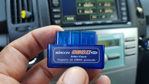

Köszönöm a válaszokat:
rob210, zazahoho, r0byEz valóban nem rendes műszer, de hozzávetőleges adatok kinyerésére jó.
Az olaj csere lámpa ugyan úgy világít, hiába volt lent az akksi saru, egész éjjel, nem felejtett el a fejegységben semmit. Minden érték megmaradt.A Torque Pro van fent nekem, olvas is mindent, ami fontosabb.
A Piston is meg van, de a Torque valahogy jobban tetszik.
A többi Carsys, és a ScanMaster leírásában sem találom az olajcsere nullázást.
Főleg, a vízhőfok érdekelt most, hogy hány foknál alszik el a visszajelzője (sajna csak az van benne, műszer nincs).Melyik az a progi, amivel az olajcsere nullázható (a Torque-ban nem találok ilyen funkciót, vagy csak én vagyok bamba)
rob210: Milyen műszert vettél, illetve javasolnál?
Gondolkodok már egy ideje, hogy kellene valami komolyabb dolog, de nem volt ami indokolta volna, hál Istennek :-) -

[Ezt ajánlanám] Már egy éve használom, a pro verziót, az alap verzió ha jól tudom ingyenes, viszont pár dolgot nem tud.
Viszonylag gyors és nincs gond a csatlakozásnál sem.
Legfőképpen hibatörlésre, ill menet közben vízhőfok monitorozására. -

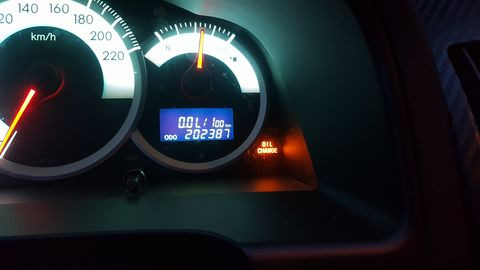

Corolla Verso 2.0 D4D 2004. A fejegység B9002.
Mindig rendesen beállítom a fejegységen az olajcserét.
Hamarabb szoktam cserélni, mint amit beállítok (15.000 km-t szoktam beállítani, de 9-12 között cserélem mindig), így még soha nem gyulladt ki az olajcsere lámpa.
Annyi, hogy volt kivéve a fejegység, vagy 20 percre. Rá vagy 2 napra gyulladt ki az olaj csere lámpa.
Lehet, hogy semmi köze hozzá, nem tudom.
Próbáltam vissza állítani, resetelni, újra beállítani a fejegységen, semmi. Nem akar elaludni.
Van valami más módszer rá?
Olajcserétől kb 3000 km-t mentem vele.Előre is köszi!
