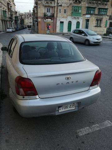

diablo1984
#4714
Yes máltán töltjük megérdemelt pihenésünk és igen jobbosak.

diablo1984
Nem tudom dekódolni ezeket a rendszámokat, merre van ez? Mert biztosan nem angol, valami elmaradottabb régió lehet, mint mondjuk India, Törökországon a jobbkormány nem divat, pedig ezeket a csúnya szedánokat ott tolják ezerrel!
Jah, megvan, Málta, ott is jobbosak? Nem sok futkos belőlük errefelé illetve pl a Németeknél! -
