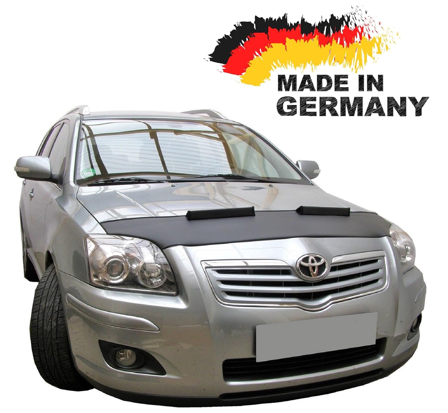

vbbb
Szerintetek ez már gagyi kategória vagy még érdemes rászánni kis pénzmagot?
