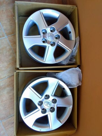

Gaben92
Szerintetek ha besetalok a Toyota szervizbe/szalonba azzal, hogy: "Kellene nekem ez a fajta OEM Lexus felni" tudnak rendelni? Kiolvastam az internetet de sajnos sehol sem talalok eladot.
No.01
Jobb a gyari. (SLLC)
Nem olcso, de lehet talalni eredetit vallalhato aron. -
