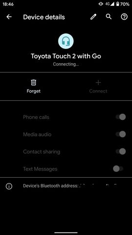

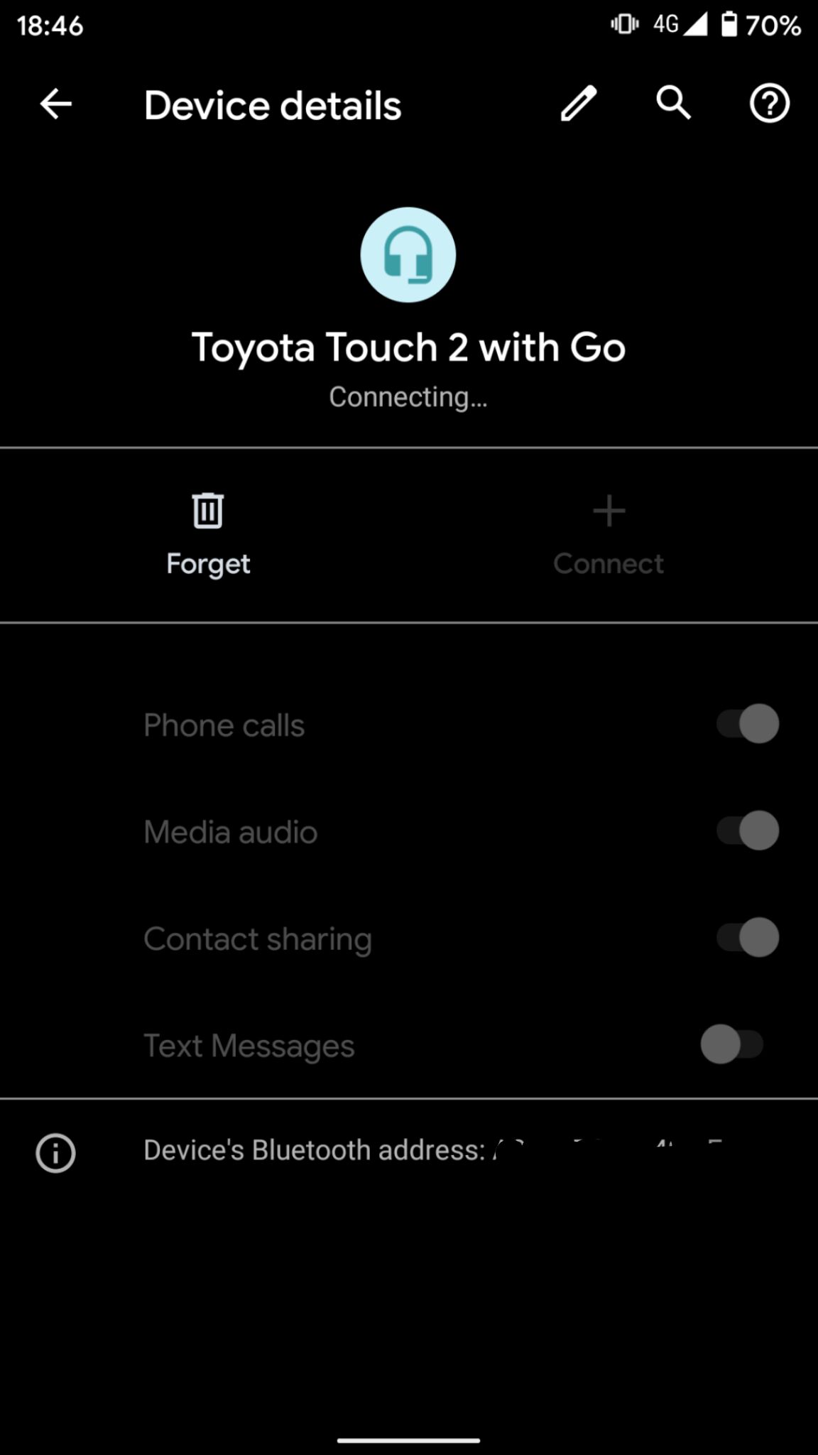

Nekem az elantraban van roidmi, az tud kihangositast, de hasznalhatatlan fos sajnos. A zeneatvitelbe is belezavar sokszor a felsovezetek, de kaptam az auto melle, igy nem panaszkodom. Sajnos ehhez semmi utolagost nem talaltam.
szifon itt is, ugyhogy ezert nem tudtam, hogy lehet-e kapcsolgatni igy a funkciokat.

Nekem is szifon van, mellé Roidmi. Hívás fogadáskor mindig át kell rakjam hangszóróra, mert szegény telefon a transzmitterre küldené, csak azon egyrészt nem megy át semmi telefon hang, másrészt nincs benne mikrofon

Lodd ki a gyari kihangositot, felejtesd el a telefonnal, torold ki a kocsi parositott eszkozei kozul a telefonod.
Ha van a kormanyon radiovezerlo gomb, akkor amivel tracket tudsz leptetni elore, azzal tudod felvenni a hivast es amivel tracket lepsz vissza, azzal elutasitani/lerakni. Rakeresve van, a hangero alatti gombok. Probald ki a kedvemert amit leirtam
Tippre a zene akadozasa is meg fog szunni. Sajnos a tobb eszkoz kezelese bluetoothon meg tudja akasztani a legtobb eszkozt

Telefonon nem lehet állítani, hogy adott párosított eszköz milyen funkcióval bírjon?

35 euro + ship és kb teljesen kiváltja a 40 ezer hufos Densiont? Egész jó kis cuccnak tűnik.
Ez is virtuális meghajtóként jelenik meg a CD tárban?#9028
Az a baj, hogy egyszerre van bt-n a telefonom a Densionnel és a gyári kihangosítóval, azok ketten meg összevesznek állandóan. Fel tudom venni kormányról (de csak is a gyári kihangósítót, a Densiont nem), el is indul a gyári kihangosítóval, de ~5s után a Dension átveszi az egészet, jön egy 2-3s süketség, a telefon másik végében azt hiszik elnémultam, és onnantól hogy a Dension átvette, semmit nem érek már a kormányon lévő lerakó gombbal.
Meg ugye akadozik a Dension, néha meg ledobál. -

IS csoportban ez a megoldás megy most, én is megrendeltem, beszereltem. Tökéletesen működik, kormányról vezérelhető a számléptetés, gyújtásra bekapcsol, indítja a zenelejátszást. Ha hívás érkezik, egyből szüneteltet, átvált a fejegység a gyári BT módra és azon keresztül megy a hívás kihangosítás, majd ha letetted a telefont akkor újra ezen folytatja a zenét. Mondhatni olyan, mintha gyári beszerelésű lenne.
Egyébként a csatlakozás pár másodperc alatt végbemegy, akadozásnak nyoma sincs.

suzuki splashben a kormányon lévő sima trackléptetővel fel lehet venni és le lehet rakni a hívásokat. az audiban nincs a kormányon gomb, de a rádió trackléptetőivel ugyanúgy működik. Lexusban nem?

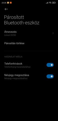

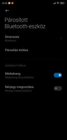

Lehet telóról pötyögve nem voltam egyértelmű. A densionnak/yatorunak/wefának nem tudod megmondani, hogy ő mint eszköz többé nem hangosít ki, csak zenét játszik. Ő nem ilyen szelektíven működik, hanem mindent vagy semmit. Ha a telefon oldaláról tudod korlátozni, akkor van esély erre, amit írsz.
Ezt a headset megosztást próbáltam már én is, de nekem az volt bugos, pont úgy, ahogy theuprisingnak a Lexusban, csak nekem nem pár percenként volt egy akadás, hanem pár másodpercenként. Másik headsettel és gép/telefon kombóval nem próbálkoztam, de talán egy JBL headsetnek nem kellene bugzania így. (T450BT)Mindegy, nem bonyolítom az életem. Kipróbáljuk a wefát, aztán ha nem jó, akkor megy bele a fullos 2din kijelzős fej, tolatókamerával. De hangszórót akkor se cserélek

Azt igy latatlanban mondom, hogy olyan nincs, hogy az egyik csak ezt csinalja, a masik csak azt. Az eszkozprotokollok hatarozzak meg, hogy miket fog csinalni. H a telon nem tudod kikapcsolni, hogy kihangosithasson is (ketlem, hogy ki lehetne), akkor ez ilyen lesz minden eszkozzel. Egyszerubb lenne behuzni a kutyu mikrofonjat vagy atkotni a gyarit a densionba/wefaba.
A kihagyast nem ertem miert csinalja...

Nekem sajna nagyon rossz tapasztalatom van vele. Konkretan Dension volt nekem (kis kek doboz) nem mukodott jol egyutt a fejegyseggel. Olyan szinten nem, h 10-bol 2-3 alkalommal mukodott akkor sem mindig jol. Voltak gondok mappa beolvasassal, szamok kozott ugrassal.
Kihangositokent jol mukodott, de a telefonrol zenelessel mar ugyszinten voltak gondok. Akadt, kimaradozott, ledobalt. ez csak azert volt furcsa mert volt, h kihangositva nyomtam a confcall-t es ott sosem volt gond.
Visszavittem es kaptam ra egy beta FW-t jobb lett, de meg mindig messze volt a jotol.
Igy vegul visszavettek es a penzt is visszakaptam csak az raszant idot buktam (igaz az nem volt keves...)

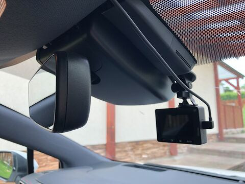

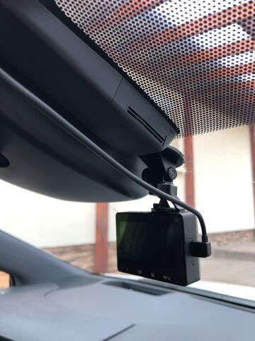

Én a minap tettem fel egy Yiaomi Yi dashcam-et. Nem mondom hogy szép, de működik és az eddigi 100km alapján vezetés közben nem zavaró. Az igaz, hogy ha most vennék akkor egy Xiaomi 70mai Pro-t vennék, az sokkal kevésbé lógna le de nekem az előző kocsiról már megvolt ez a kamera amit a széles látószöge meg a 1080p/60fps miatt szeretek és már 3 éve hibátlanul működik.
