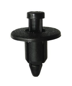

Corolla Verso (AR10) tulaj van esetleg a topiklakók között? Hátsó ajtó burkolat felfogató patentot keresek, talán ez (90467-07041) lesz az, de nem vagyok benne 100%-ig biztos.

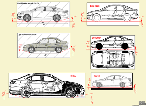

Lexus IS250-essel (akinek van/volt már) mennyire necces egy-egy mélygarázsba való behajtás? Hétvégén itt voltak asszony pajtás szülei és a Mondeo-juk épphogy nem ért le a lejáró végén. Ehhez képest a Lexus orra sokkal alacsonyabban van, bár rövidebb is, de az ábra tanúsága szerint megszívnám vele.
Van tapasztalatotok ezzel kapcsolatban?Szerk.: Próbálok felhajtani egy tulajt Drezda közelében, hogy ki tudjam próbálni (ha engedi), de nem túl sok szaladgál mifelénk az utakon :/

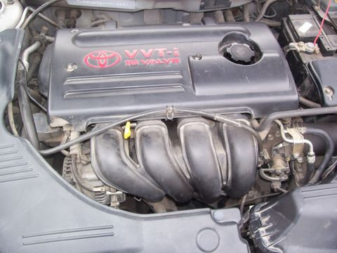

Új vagyok itt, a gondom egy 2000-es évjáratú, magyarországi T23-as,(1ZZ-FE).
Az autót tavaly nyáron vettem, szervízmúltra visszatekintő okmányokkal. Ez a motor ezen évjárat mellett-tudom,meg vissza is olvastam itt, szinte egy évre- nem problémamentes. Szóbakerült a "zöld" nívó, vajon, hogyan nézhet az ki? Az autó a vásárlást követően friss olajcserén eset át, (Mannol 5W-30), a nívópálcán kopott, alig észrevehető zöld elszineződés jellegű "jelzés" látható, ellenben szűrővel együtt is alig vett be 4 liter olajat, holott a javított motorok olajtöltete elvileg 4.2 liter. Vajon áteshetett- e ez a visszahíváson?
A kérdésem olyan értelemben fontos, hogy olvastam itt, hasonló korú, és jónak gondolt Celica a vétel követő 10k km után letérdelt. Az olajfogyi ennél cca 2 dl./ 1000km,-az eddig általam abszolvált közel 5000km alapján- amivel együtt is tudnék élni, csak elő ne jöjjön egyszer random valami extrém olajzabálás.
tibor72
Okoskodós rész: Ha az olaj feszíti elő, sem értem, mert az 5-w30-as olaj hidegen is nagyon jól szivattyúzható a 10 C fok pedig nem annyira hideg, és ez alatt nem jelentkezett, viszont most hogy 15 C fok felett járunk állandó a jelenség. Nem ismerem a szerkezeti felépítését az eszköznek, de valahol ott lehet a probléma (feltételezés ! ) hogy kifolyik belőle az a mennyiség amitől nem csörögne, míg feláll az alapjárati olajnyomás. Viszont ez új patron.... és újonnan egyáltalán nem csinálta a motor, ez is biztos. Tovább kutatok, ez maradt.
