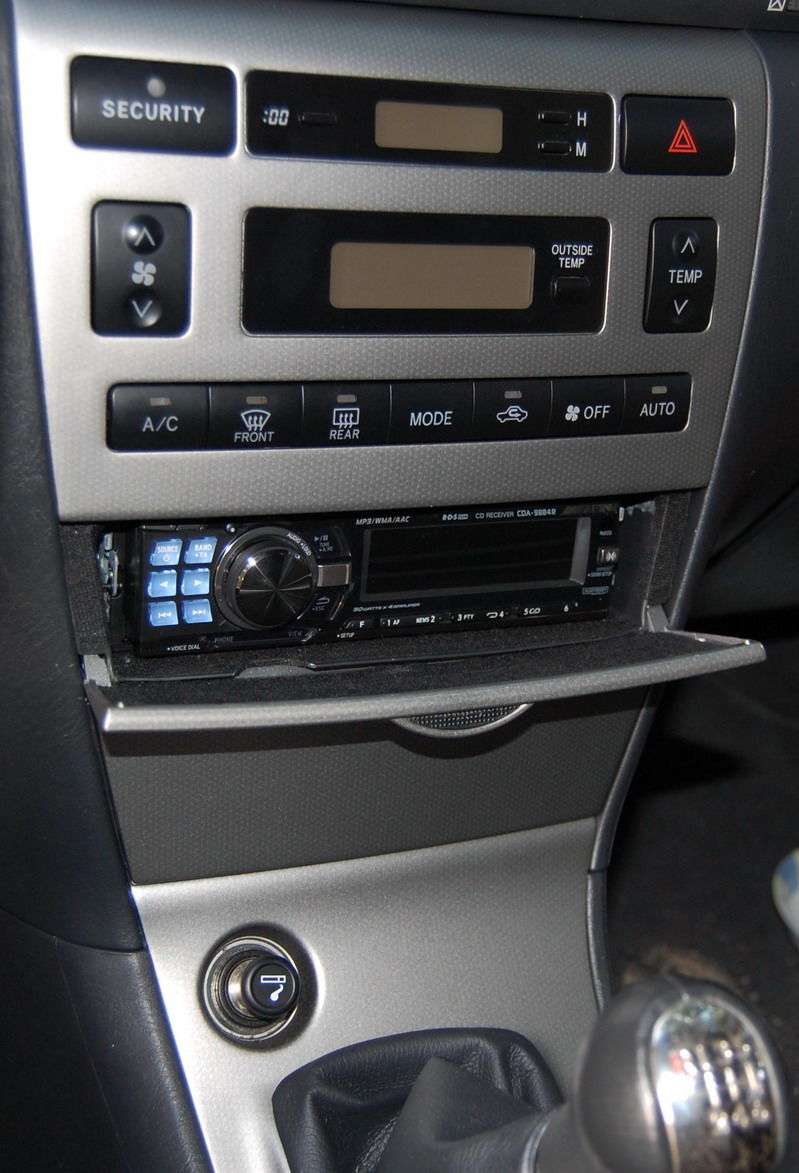

Ma kikaptam a rádiót mert senki nem tudta itt hogy milyen corolla csatija így már nyugodtan rendelhetek.
Esetleg valakinek hasznos ígynéz ki a felső rész és a csati.(#5629) Ragadozó
Nálam csak szimplán hiányzik az a kis ajtó lehet letörték ahogy írod,de nem hiányzik a telónak pont jó hely.

a képen látható megoldásra lennék kíváncsi hogy van e valamilyen akadálya hogy oda egyszerűen beépítsek egy fejegységet
igazából a telefonról szeretnék zenét hallgatni és ehhez keresek megoldásokat -
