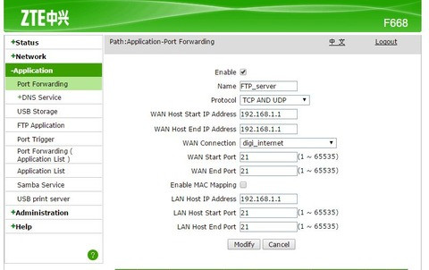

Port forwardal lenne egy kis gondom, mert nem tudok a routeremben portot nyitni.Eddig ez ment pofon egyszerűen,de most azt vettem észre, hogy a routerben a wan ip cím és a chek my ip-nél ellenőrzött ip nem egyezik.
Már újra índítottam a routert , a modemet és akkor sem történik változás.
Én cseszek el valamit? Vagy a Digi csinált valamit ? -

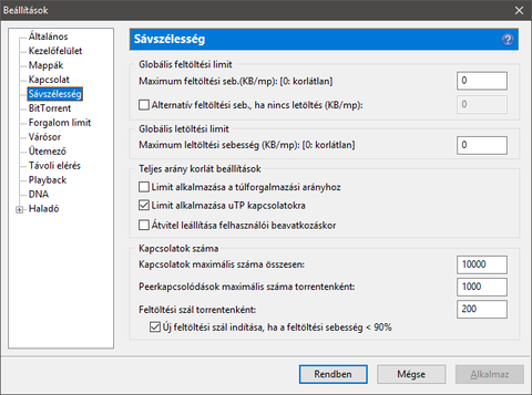

Több torrent egyszerre, és elég karcsú.
A modem lenne a ludas? (ZTE ZXHN F668)[moderálva]
Valamit érzem, hogy be kell állítani.
uTorrent-be ezek a beállításaim: (Lehet itt van valami elszúrva?)

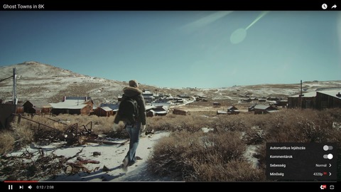

De közben a 8K vidit így tölti be mint az állat!
Szal itt valami a P2P beállításokkal lesz... 8-10 MB/s-t már láttam 1 szál torrent esetében.

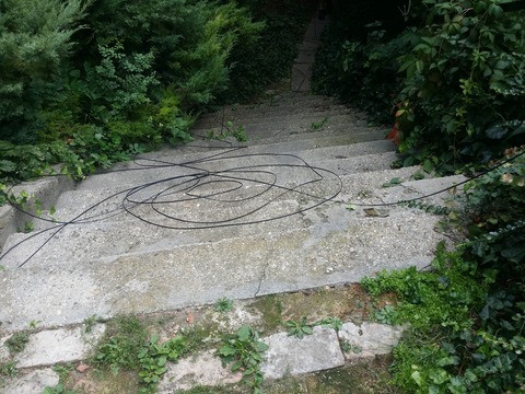

Itt a vidi.
És ide a kapuig lemegy egészen,
csak már mobillal kicsit sötét volna végig menni a susnyás részeken is.

Vidit dobok, 1 pill.

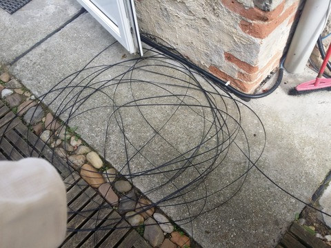

nem is az, hanem ez így mennyire gány és igénytelen, hogy ott lóg a semmiben a kábel... felkapja a szél és kifeszíti? beleakad a gyerek és meghajlítja?
ezt most ki kell húzni, levinni az aljáig, aztán behúzni egy csőbe. még nem is ássa le a földbe, de akkor is legyen legalább csőben...

Nem kellett semmi kpe cső végül, csak simán kertbe felhoztuk a 100 méternyi kábelt.
A sebesség meg magáért beszél.

sziasztok! Sorry ha már lerágott csont, de hátha csípőből vágjátok mi a megoldás....
Kínlódok, hogy ZTE F668-ra, közvetlenül rádugott külső vinyó-ból FTP szervert csináljak, ami külső hálózatról is elérhető.
az istennek nem akar menni.eddigi lépéseim:
no-ip.com on regisztráltam egy hostnevet
F668 menüben bekapcsoltam az FTP servert
Beállítottam a port forwardingot a 21-es portra és a gateway-re 192.168.1.1 - tekintve hogy közvetlenül a routeren van a tároló. (- itt a létező összes konfigurációval próbálkoztam, de kívülről nem látta nyitva, localnetről viszont hibátlanul ment)Kérdésem az lenne, hogy ez valami DIGIs korlátozás, hogy nem lehet kivülről elérni egy FTP fileservert? nem engedik kinyitni a 21-es portot?
az IP címemmel lenne a gond? Olvastam több helyen hogy szokásuk nem publikus IP-t adni. (188..,185..., 80..., domainel kezdődő címeket szoktam kapni - bp 17.)
a legnagyobb talány, hogy pl a Plex media server megy, hasonlóan port forwardolva, annak a portját nyitva is találja rendesen, viszotn ott a szerver egy hálózati gépen fut saját static IP-vel.
köszi minden helpet előre is...
