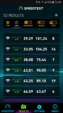

December 1 óta vagyok Digis. FTTH területen vagyok HG8247H ONT-ot kaptam.
Azt tapasztalom, hogy az ONT wifije érdekesen működik.
Amikor sebességet mérek, akkor a letöltés általában 30-60 Mbit a feltöltés pedig 60-104 Mbit között ingadozik.
Bármilyen szerveren mérek azt tapasztalom, hogy a letöltés jóval lassabb.
Ha vezetéken mérve 108/108 Mbit körül megvan a sávszélességem.
Mi lehet az oka, hogy a letöltés jóval kevesebb mint a feltöltés wifin?

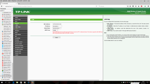

Először is megértéseteket szeretném kérni, több, mint 10 éve van UPC-s netem, új tag vagyok a DIGI terén...Jövő héten kötik az internetem, családi házas övezetben lesz DIGIm. Előre megkaptam a HUAWEI ONT eszközt.
Amit szeretnék: A digis, Huawei eszköz csak gateway-ként működjön. Egy tp-link router csatlakozna fel a pppoe-n, erre csatlakoznék fel a saját eszközeimmel.
A huawei ONT nem oszt etherneten IP-t, Wifin van DHCP.Kérdésem az lenne, hogy hogyan oldjam meg, hogy működjön? Csak összekötöm az ONT-t a routerrel, beállítom a routeren a megadott felhasználónév/jelszó párost pppoe kapcsolaton és kész? Vagy az ONT-n át kell valamit állítani? A Wifit kikapcsolhatom az ONT-n (a saját routerem wifijét használnám...)
