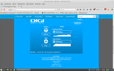

Majd megnézem, köszönöm.
De a probléma nem itt lesz, mert négy különböző oldalon mértem, és egyenként háromszor mértem.
DIGI saját, DIGI Románia, Speedtest, Netmérő.
És mind router-el, mind nélküle.És valami nem oké, mert mikor még 50%25 volt a csomag, akkor voltak ezek a mérések. Szerintem több, mint egy éve van 100/50 es csomagom, és az elején rendre a 90/50 eredmények jöttek. Ennek fényében írtam.
Valami nem jó. Router firmware frissítve, minden beállítva, a wifi hálózat is, nincsenek 3rd party programok a háttérben. -

Azt a mérőt értettem "sima" mérőnek, ami alapból bejön speedtest.net-re. Egyébként volt ahol az is jót mért, talán Szegeden.
A képen az látszik, hogy 1 perc eltéréssel, ugyanazon a szerveren mértem és a későbbit csináltam a beta oldalon, ahol ki is jött a tényleges sebesség, míg előbbin nem.Volt is itt róla szó, hogy valami tűzfal tesztet akarnak belerakni, csak még nem működik. A digi oldalán lévő például próbál is tűzfalat tesztelni (nálam sikertelenül).

Amúgy melyik a legjobb sebességmérő oldal/felület?
Mert két magyar független oldalon is kemény 30/27 lett az eredmény.
most mérek majd router nélkül, kíváncsi vagyok úgy, mi lesz. -

Üdv srácok!
Szóval: DIGI100 előfizetésem van.
És egy Tp-Link Archer C20i router. Most frissítettem a firmware-t.
A gondjaim:
1. a wan sebesség nekem lassú, a korábbi bármelyik méréshez képest: Első méréskor 100/40 lett, aztán most megint rendre 50-55 / 50-55. Korábban a 90/50 volt a sztenderd sebesség, akármivel és akármikor mértem. Most nem értem, hogy miért van ez.
2. Wifi kapcsolat is rosszabb lett, igaz, van, hogy 3 eszköz is rajta van. De akkor is. Akadoznak a videók...stb.Valakinek ötlet? Mit kell beállítanom a router menüjében, van-e amit kihagytam, vagy szimplán visszavett a DIGI?

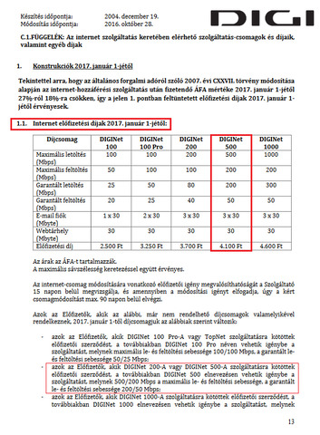

még egy téma, ahogy olvasom ászf-ben hogy minden 200-as január 1-től 500-as lesz, s vajon a régi áron fogják számlázni nekik a d500-at vagy mint mindenkinek 4.100,- ért?
mert ha emelt áron akkor megint lehet csapkodni az asztalt, hogy áremelés jött, ha meg régin, akkor hűség nélkül a régi d500-as miért fizessen többet mint az új d200->d500-as? -
