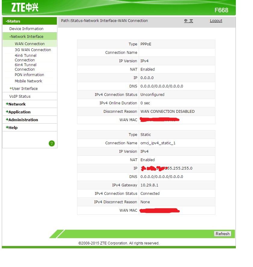

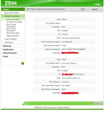

Tegnap elhasalt a ZTE F688asom. Tv volt, telefont nem használom, net viszont semmi. Nem értem mi történt vele. Egy darabig be se engedett a user/digi párossal, aztán magától újraindulgatott. Este már nem volt időm foglalkozni vele hagytam annyiban.
Ma érdekes módon beengedettl, viszont ez a kép fogadott:
Esetleg azon kívül hogy hívjam a Digit, van valakinek valami ötlete?

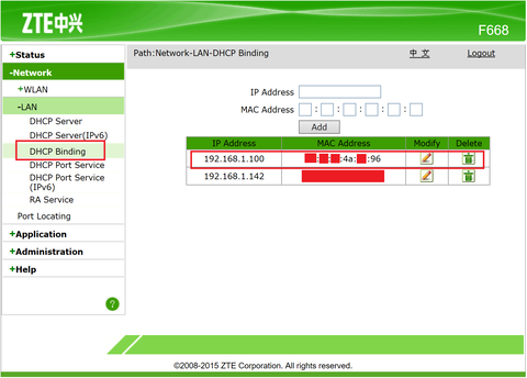

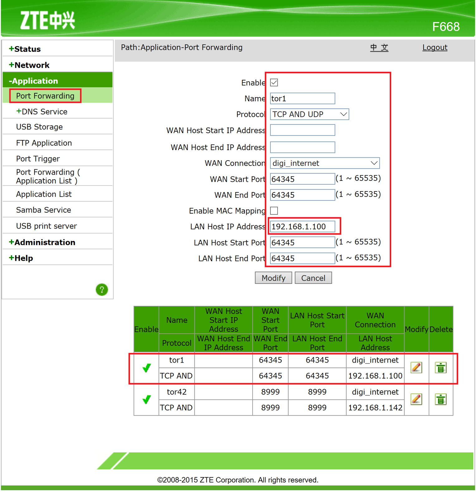

ha ZTE F668, akkor:
1. belépsz a routerbe (192.168.1.1) a user/digi felhasználó/jelszó párossal
2. beállítasz egy fix ip-t (192.168.1.X) a letöltős gépednek dhcp binding-al a mac címén keresztül:
3. beállítod a port forwardingot a megadott IP-re és portra (ami itt 64345):
és örülsz.
(kihagyhatod az első lépést és csinálhatod MAC mappinggel is, nekem azért van így, hogy a letöltős gépet elérjem máshonnan is)
