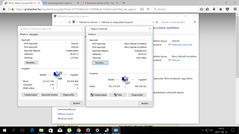

Mit ir a kapcsolatnál sebességnek? Géped hálókártyája gigabites? Úberjó virusirtótűzfalkutyafule porgramokat uninstalláld, és nézd meg úgy.
Ha a kapcsolatra 100Mbitet ir akkor 100as portra vagy dugva a lepcsohazban, ugyfelszolgalatot hivd fel és mondd meg hogy a linksebesség 100Mbit a bejövő kábelen. Telefon ugye nincs mellette? -

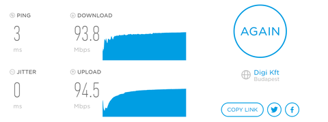

Sziasztok. 2 napja kötötték be a diginet 1000 csomagot. A max sebesseg amit eltudok érni az 98megabit. Többször telefonáltam, biztosak benne hogy az 1000 megás szolgáltatást kapom. Mi lehet a gond?
Ping 2ms, legfrissebb driverek fent. Közvetlenül a gépbe megy a kábel, nincs router. -

Az a gond, hogy géped LAN kártyája csupán 100-as

utp kábel közvetlen menjen a gépbe (saját routert iktasd ki ha van), majd ezután nézd meg a hálókártyánál a bejövő szufla 100 megás vagy 1 gigás.
ha 100-as akkor nem raktak még át 1000-be, ha 1 gigás akkor a hiba nálad lesz ahogy előttem írták...hálókártya, szoftver stb. -

2 napja kötötték be a netet. Mivel volt/van olyan promó, hogy a 100-as net áráért az 1000-es is elérhető, így azt választottam. A probléma az, hogy akárhogy is nézem, nem éri el a minimum szintet sem:
Ezek a mérések kábelesen történtek (CAT6 - 10 méter), tehát nem WIFI-vel huszárkodom.
Tegnap este felhívtam az ügyfélszolgálatot, ahol azt mondták, hogy iktassam ki a routert a képből, és közvetlenül kössem a gépre. Mondom oké. Aztán realizáltam, hogy nem fog menni, mivel olyan csatit amin jön az optika, nem is láttam még.
Mindent kaptam a DIGI-től, szóval a default cuccok vannak - kivéve a CAT6-os kábel.
