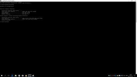

Core2duo6600
#51204
Core2duo6600
Whatafakka
#51203
Mit ad ki a
ipconfigparancssorból ? -
