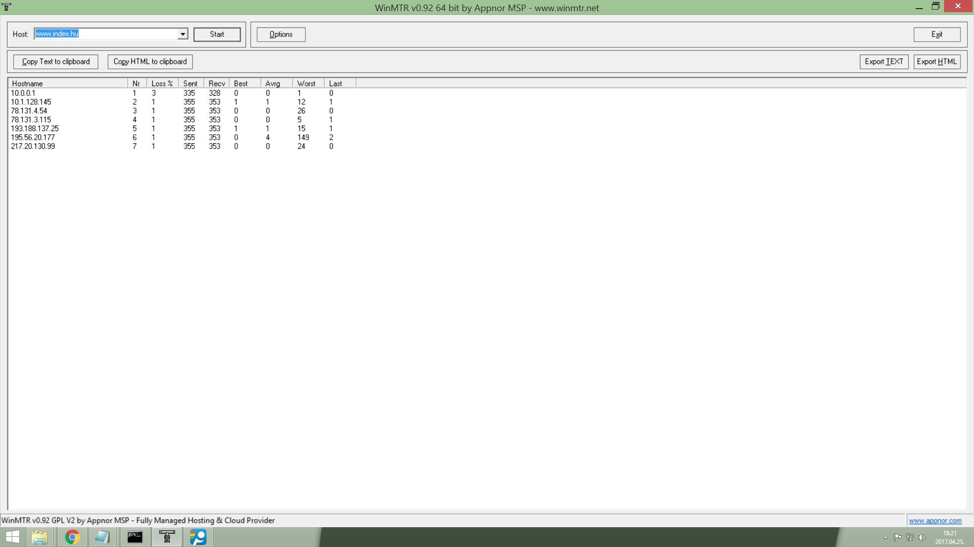

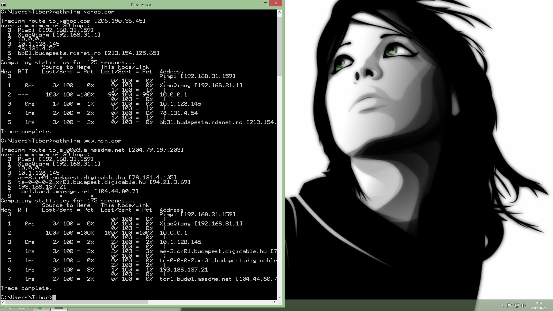

Igen úgy néz ki, hogy az a kerületi. Sajnos a házét nem tudom külön pingeletni, szóval a lakástól a kerületi routerig bárhol lehet a hiba. Amúgy ezt az üzenetet kaptam a DIGI-től:
Hálózatunkból a kérés a tartalomszolgáltatóig elér, az útvonalkövetés megakadás nélkül elkészült. A routerekre érkező icmp echo requestek reate-limitelve vannak ezért gondolhatja hogy packetloss van. Ezt önmagában nem tudjuk hibaként tekinteni."
Szóval nekem úgy tűnik, hogy így jártam és csak várhatok, hogy ha kiépítik majd valamikor az új rendszert az jobb lesz. -
Akkor ezek szerint az már inkább a kerületi router lesz, a 10.1.128.145, nem az adott házé...

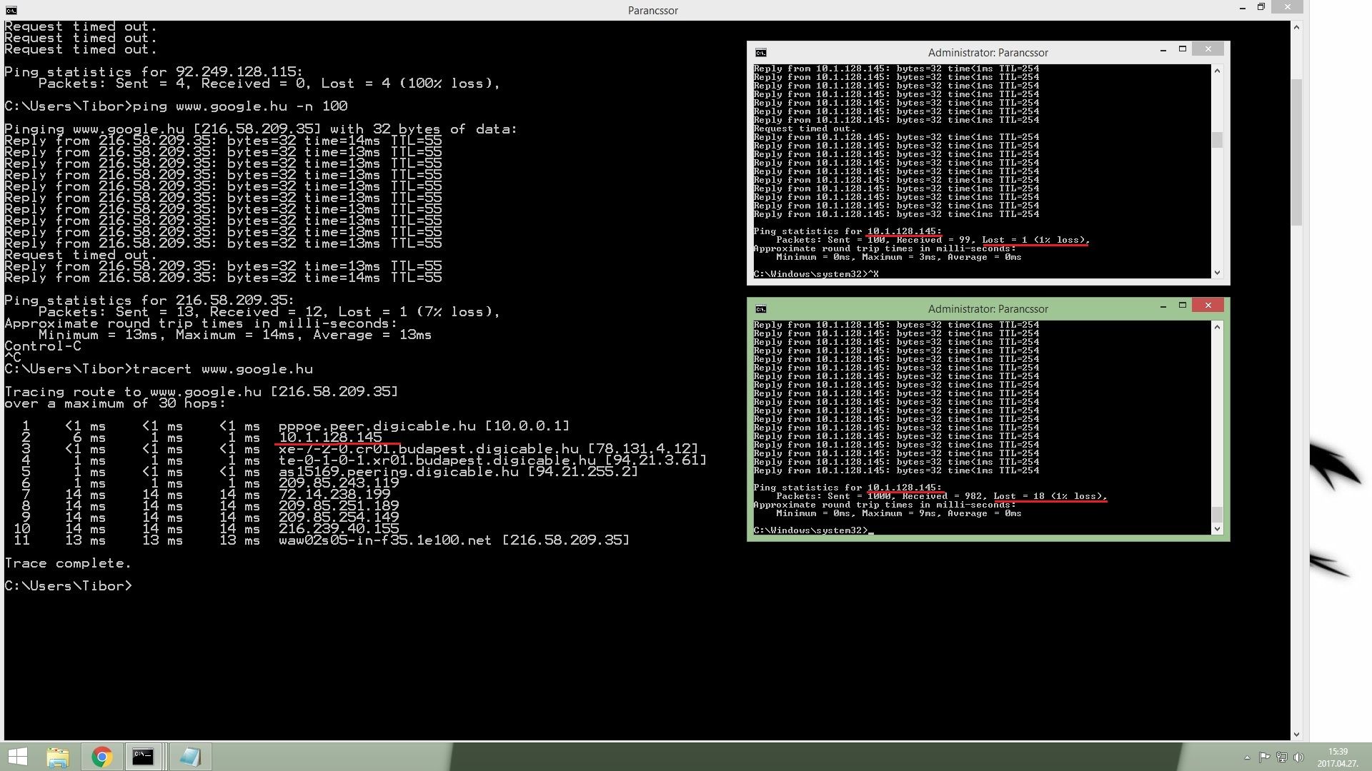

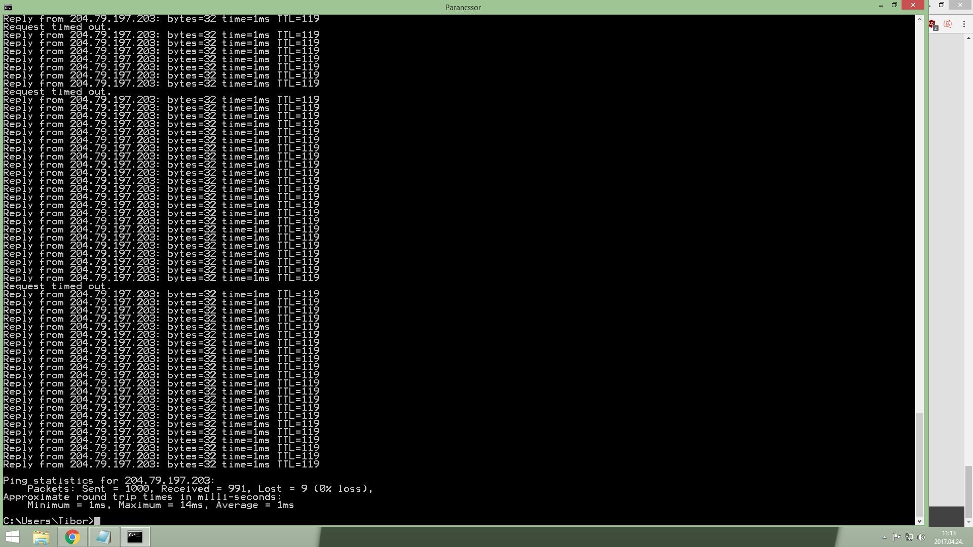

Próbáltam kideríteni, hogy pontosan honnan is kezdődik a package lose. A tracert-nél mutatott első sorra nem tudtam 'pingelni' viszont a 2.-ra már igen, és ott már jelentkezett a probléma. Én úgy gondolom, hogy ez a panelban lévő közös doboz lehet amire több lakás is rácsatlakozik. Valaki meg tudná ezt erősíteni?
[kép] -

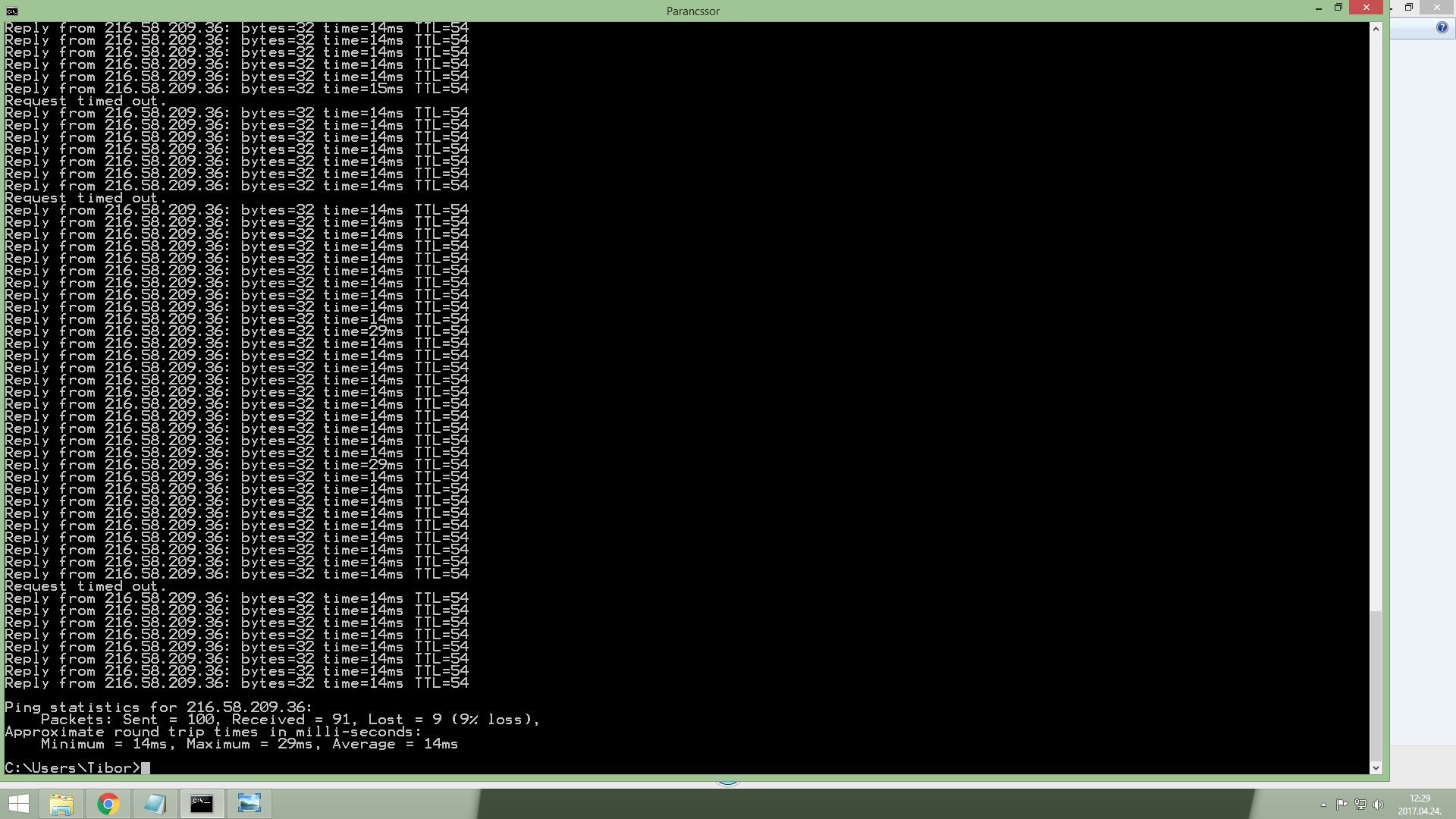

Korábban már leírtam a problémámat, most már csak a végeredményt fogom leírni. Állandó packet lose-om van (átlag 2-3%). Csomó tesztet csináltam aki meg szeretné nézni csak tekerjen kicsit feljebb. A DIGI válasza:
" Az útvonalkövetések végigfutnak a célzott oldalig, ahogy a csatolt vizsgálatokon látni. Ebben az esetben hibát nem észlelni a szolgáltatásban.
A szerverek elsődleges feladata az ügyfelek kiszolgálása, és nem ICMP ECHO kérésekre való válasz adás, így ezt önmagában ez nem tudjuk hibaként tekinteni."
Szóval ők nem észlelnek hibát a szolgáltatásban akkor ha több gépről is tesztelve, közvetlenül a bejövő kábelre csatlakozva, mérek a digi.hu-ra és úgy is adatvesztésem van. Ez most komoly? Ha valaki tudna adni tippet, hogy ilyenkor mit lehet tenni azt megköszönném.
Én azóta is küldtem nekik teszteket ahol direkt a digi.hu-val tesztelem a "szolgáltatásukat" , de már nem is válaszolnak az emialre. Gondolom már lezárták a hibabejelentést, mert ugye nincs itt semmi probléma..
