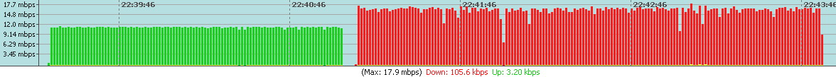

~90 masodpercekre megall a torrent, hogy aztan ~60 masodpercig megint jo legyen.
Olyan mint valami hullamvasut, vagy a Tour de France egyik nehez szakaszanak az terkepe lenne kiemelt kategorias hegyi befutoval
Ping statistics for 193.239.149.1:
Packets: Sent = 265, Received = 264, Lost = 1 (0% loss),
Approximate round trip times in milli-seconds:
Minimum = 1ms, Maximum = 57ms, Average = 8ms -

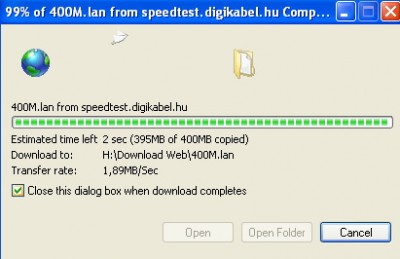

Igen egyszerű, de szerintem nem csak a file miatt lehet pontatlan, hanem az alább leírtak miatt is
. Amúgy a szolgáltatók a saját hálózatukon belülre adnak garantált sebességeket illetve maximális sebességet is. DIGIs mérő arra jó h kiderítsd merre van a hiba... végpont vagy a ISP belső hálózat. -
brd
D-LAN|FuRioN
#5064
Ha az internet sebességét akarod lemérni, ez a legegyszerűbb módja. A pontatlansága főleg abból adódik, hogy kicsi az átvitt adat. A DIGI belső sebessége szerintem nem sok embert érdekel, ha egyszer az internet sebességére kíváncsi.

Bocsi, hogy pont a te kommentedhez írok, de vonatkozik ez az összes előzőre!
Csak javasolni szeretném, hogy ne görcsöljetek a speedtest.net -el illetve az összes többi mérővel, mert totál felesleges!
Elmagyarázom miért. Először is ezek a speedtest szerverek valahol az interneten helyezkednek el, nem az ISP belső hálózatán! Gondoljatok bele, adott egy szerver amit mondjuk speedtest.net kft. vagy akárki más szépen elhelyez valahol és rákötnek egy, vagy adott esetben több vonalat. 1. nem tudod milyen gépről van szó, bár gondolom nem gagyi, de az erőforrások végesek. 2. azt sem tudhatod mekkora sávszélességgel rendelkezik az adott szerver. 3. A mérők által letöltött, illetve feltöltött file mérete túl pici, nem ekkora sávszélességre lett tervezve, ezért szépen annak rendje s módja szerint félre is számol ez miatt. Tehát ha van egy szerver aminek pl. 1 Gbit/s uplinkje van, és még elég bitang a gép hardvere, akkor is pillanatok alatt kilehet akasztani, ha pl pár ezren elkezdenek tesztelgetni... Ezért folyamatosan változik a mért értéked annak függvényében, hogy a szerverhez vezető útvonalak éppen abban a pillanatban mennyire vannak leterhelve, illetve a szerver hardvere mennyire van leterhelve. Ezek mind befolyásolják a mért értéket illetve a pinget is, mert ha a szerver levan terhelve akkor a pinged is rossz lesz, mivel nem jön válasz azonnal... Ugyanez a helyzet az FTP-vel és PtP kapcsolatokkal is. FTP is csak egy szervert takar valahol... az, hogy neked éppen mennyivel tud adatot küldeni függ attól, hogy mennyien vannak rajta éppen. Az egészben még mindig a legjobb a PtP. Ott kitudod használni a sávszélt, ha éppen sok nagy sávszélességű seeder van és kevés a peer! A webes mérőknél igaz mindez a digi mérőjére is, annyival jobb a helyzet, hogy ISP-n belüli szerverről van szó! Tehát ha mérsz sebességet az a forgalom nem megy ki a szogáltatón kívüli területre hanem bent marad. De ha rengetegen teszteltek egyszerre az a szerver sem tud pontos értéket mutatni, mivel agyig kiterhelitek szegényt
. Egyébként nem véletlenül van ott egy 400MB os file a LAN internetre! ;)Üdv!
