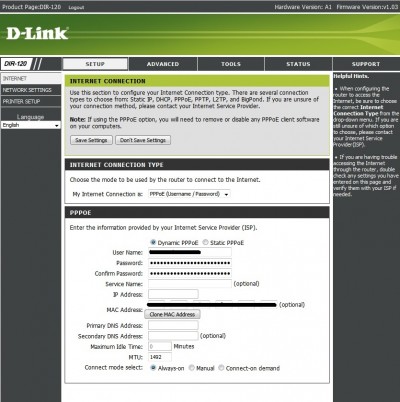

Megrendeltem egy Linksys RVS4000-es routert. Remélem ezzel több sikerem lesz. A D-Link-em meg továbbra sem működik rendesen, levág a netről és mint a logokból azt mondtad, hogy a router szakítja meg a kapcsolatot, remélem tényleg ez volt a probléma. Jelenleg délelőtt óta direktben van a net a gépemmel, eddig működött, ha hazaérek és még mindíg működik akkor meg tuti a routerem a kakis.
putti
Visszatérve az MTU részre, ha jól olvastam akkor PPPoE kapcsolat esetén 1400 és 1500-as érték között a jó, alapban nekem 1492-n volt. Olvasgattam hogy ha ezen az értéken néha bontja a kapcsolatot akkor lehet 1452-re vagy 1412-re állítani. Én most 1412-re állítottam ( ugye itt a fórumon már volt az 1400-as érték is ajánlva). A 80/25-ös netsebességhez jó az 1412-es MTU, vagy az MTU értéknek nincs köze a kapcsolat gyorsaságához? bocs ha hülyét kérdezek.
Ezenkívül : mindenképp lesz router csere, egy picit várnom kell hogy meglegyen rá a pénz.

putti
Egyenlőre úgy néz ki a dolog, hogy működik az előzőleg belinkelt képen látható beállításokkal. Az érdekes az egészben hogy eddig is így volt beállítva most sem változtattam semmin, és már több mint 11 órája működik a net rendesen, folyamatosan tudtam netezni. A router logjait nézve derült csak ki hogy közben többször is volt kapcsolatszakadás ( gondolom ip váltás miatt). Remélem így marad, mert ha nem, akkor felgyújtom az egészet a g@cibe.

A fentebb mutatott beállításokkal reggel 09:36-kor indítottam, azóta egyszer 10:45-kor kapcsolt szét de automatikusan visszaállította a netet. Nem is vettem észre csak a log-ból. Furcsa a dolog hogy egyszer megy, egyszer meg nem. Jelenleg az van hogy 09:36-tól folyamatosan megy, kiváncsi vagyok mi lesz belőle. Unom már.
putti
Jelenleg így néz ki a dolog manuális beállításokkal : ( a mac címet klónoztam arról a gépről ahol megállás nélkül kell a net) ez lehet gond? Amúgy az érdekes a dologban hogy több mint egy évig minden jól ment ugyanazon op rendszer alatt és router beállításokkal, még csomagváltás után is kb 1 hétig.
Szóval a jelenlegi helyzet

McLaca
Ha a router WAN portjába van dugva a digi kábele, akkor windowsból nem is fogsz tudni csatlakozni, hisz' a win csak a routert éri így el. LAN portba dugva a digi kábelét, fogsz tudni windowsból csatlakozni, de a router ekkor csak egy switch lesz (és maga a router nem fog csatlakozni ugyebár, hisz a wan port üres), én csak teszteléshez szoktam így átdugni, ha közvetlen géppel akarok netre menni, mert amúgy messze a router. A gépbe dugott digis kábellel kéne próbálkoznod, mert ha úgy nem szakad, akkor a routered ennyit bírt.
PPPoE-hez a routerben dynamic ip-t kell választani, bár elvileg fel se kéne ott ajánlania ezt a funkciót, mert PPPoE-nél mindig a szolgáltató adja az IP-t, ha fix, ha dinamikus (csak ugyebár fixnél mindig ugyanazt).
A routerben legyen always on, ezzel biztosítható ugyanis, hogy visszacsatlakozik szakadáskor. Egy router logot se ártana átnézni, ott lesz ugyanis a szakadás oka.
A router ki-bekapcsolással a router természetesen újracsatlakozik, ezért van ismét net.
Apropó, mi szükség a switchre, ha van routered? Hiába a gigabites switch, ha a router csak megabites, és valószínűleg ez is a probléma, 80/25-ös nethez gigabites router dukál.Üdv!
putti
Nagy problémám lenne. Több mint egy éve diginet-nél vagyok, az elmúlt 2 hétben váltottam TopNET-re náluk ( 80/25 ). A bekötést követően 1 hétig tökéletesen működött az internet, majd egyszer fogta magát és megszakadt a vonal. Újra beállítottam a kapcsolatot, majd ismét ment 3 napig a dolog hibátlanul. Aztán megint elkezdte a dolgot de most már 4-6 óránként, valamikor hamarabb is ( fél óra óra) megszakad a kapcsolat és eddig nem jöttem rá hogy miért. Ami az otthoni internet felépítést illeti így néz ki a dolog : RJ-45-ös csatis ethernet kábelen keresztül jön be az internet, majd ez bemegy egy kis dobozba, ami kétfelé osztja internetre és telefonra a dolgot. Az internet innen tovább belemegy az adsl routerembe aminek a típusa D-Link DIR-120. Innen továbbmegy egy gigabites Linksys SLM2005-be (switch vagy router) , ami szétosztja a hálózatot. Már mindent kipróbáltam, de a hibajelenség marad ugyanaz.
Konkrétabban ezeket próbáltam :
- Az adsl routeremnél ( dir-120 ) frissítettem firmware-t is ( 1.01-es volt, jelenleg az 1.04RU van), ez egyenlőre nem segített. Ugyanitt beállítottam manuálisan is a PPPoE kapcsolatot, de ennek hatására sem javult meg. Gondoltam lehet rosszul állítok be valamit ezért nyomtam neki egy varázslót amiben csak a szerződésben megadott nevet és jelszót kell beírjam a többit beállítja, de erre sem változott a helyzet.
Kérdéseim :
1. Milyen beállításokat kellene alkalmazni az adsl routeremen és a gigabites switchemen hogy ne legyen szakadásom?
2. PPPoE kapcsolatnál Digi esetében ha nem kértem fix IP címet Dynamic IP-t kell kiválasztani, ha kérnék abban az esetben Static IP-t?
3. A routerem-nél amikor manuálisan állítom be a PPPoE kapcsolatot akkor megkérdezi a kapcsolat jellegét is, itt 3 választási lehetőség van : 1. Always On , 2 manual , 3 Always On demand Melyiket kell kiválasztani.
4. Lehet kevés egy ilyen sebességű kapcsolathoz Dir-120-as adsl routerem?
Ami még nagyon fontos, hogy miután megszakad a net és ki majd be kapcsolom az adsl- routeremet, ismét megjavul a dolog a következő szakadásig, és aztán ugyanez előről. ( innen is gondoltam hogy beállítás gond lehet )
A másik dolog : ha nem az adsl routeremben állítom be a PPPoE kapcsolatot hanem a win7-ben, akkor meg azt mondja hogy hiba 651 és nem tud kapcsolatot létesíteni.
Bocs a szófosásért, de próbáltam minél pontosabban leírni a problémát.
Mindenkinek köszönöm előre is a segítségét.
