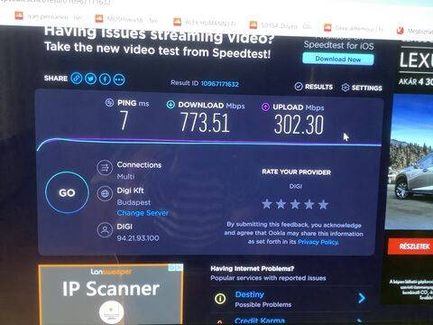

BenHans
A ZTE F618 mit tud WiFi-n?
Most adta fel a 1043 v3-as TP-Linkem...
Gondolom arra nincs gyógyír, ha először max 250/250-ben állt meg, egy hónapig így volt, mára stabil 5/5Mbps lett.
Btw, ONT-ről 600/350-et mérek épp.

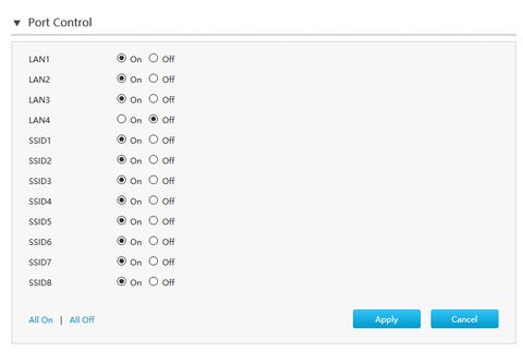

Tenkes60
#91001
5 perces időlimit!
A LAN 4 ki van kapcsolva!
Ha találsz benne egy ilyet akkor betudod kapcsolni:
Nekem ez a modell van: ZTE ZXHN H298A, ennél én betudnám kapcsolni.
De mivel nincs rá szükségem nem kapcsoltam be.Ui:
"Ehhez képest úgy viselkedik (eddig) mint egy 1/1 Mbits előfizetés."
Természetesen megint elírtam 1/1 Gbits a helyes érték!

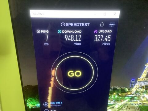

TeeJay
#91000
Sok infóm sajnos még nem lehet, mivel nincs 1 honapja hogy bekötötték.
De aminek lehetett, annak utána néztem.
Alapvetően itt Romániában két fajta szolgáltatása van a DIGI-nek.
Városi és vidéki internet.
A városi a drágább.
Nekem ez a csomagom van: "Fiberlink Gigabit Popular" (hozzám tavaly novemberben jött az ügynök házalni vele) egyébként érdekes módon, a DIGI (RCS & RDS) oldalán meg sem található.
Nem is lehet kötni ilyen szerződést az ügyfélszolgálatnál, csak ügynök által.
Ennyit kéne tudnia:
Fiberlink Gigabit Popular (25 lej)
- maximális letöltési sebesség 500/940 Mbps (a település hálózatának típusától függően);
- legfeljebb 250 Mbps feltöltési sebesség (a település típusától függően);
-aktív wifi funkció, a kapott berendezés modelljétől függően (csak száloptikás területeken);Ehhez képest úgy viselkedik (eddig) mint egy 1/1 Mbits előfizetés.
Más is ugyanezt tapasztalja.
Tehát a DIGI által megadott sebesség 940/250 Mbits de jelenleg nincs korlátozás (csak az eszköz 1 Gbits portja)
Egyébként nálam 90%-ban meg is van a 900 Mbits fel és le 2x tapasztaltam rövid idejű sebesség esést 100 Mbits alá kb. egy hónap alatt.
Mivel még itt sincs hivatalosan 1/1 Gbits előfizetés nem valószínű hogy a közeljövőben Magyarországon bejelenti a DIGI!
Tenkes60:
A LAN 4 ki van kapcsolva!Nekem ez a modell van: ZTE ZXHN H298N ennél én betudnám kapcsolni.
