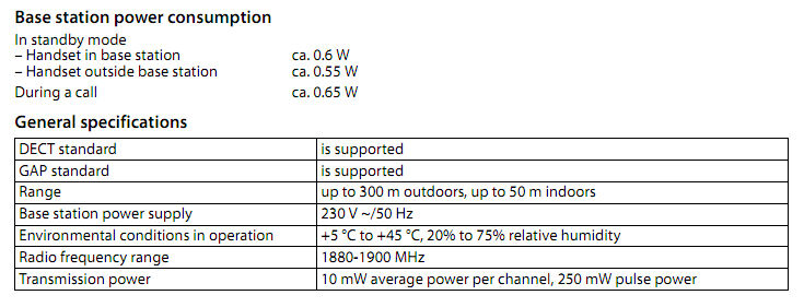

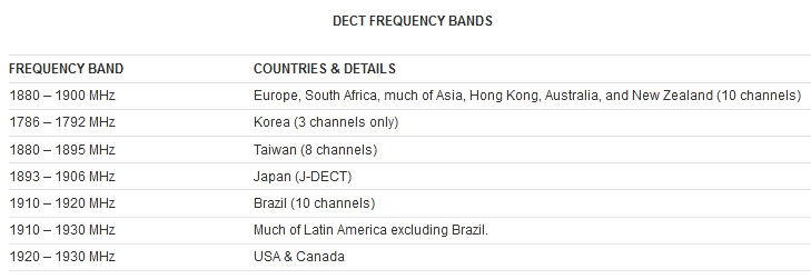

"A DECT-et persze hogy zavarja a WiFi."
Ez azért nem ennyire természetes, nekem is vezeték nélküli telefonom van házon belül, két kézibeszélővel, a bázis itt az ONT és a router mellett, a másik pedig egy távolabbi szobában, de egyik sem recseg.

A telefont nem lehet átkapcsolni másik csatornára/frekvenciára?
https://forum.softpedia.com/topic/1175114-fiberhome-hg6544c/page__st__54
Am întâmpinat următoarea problemă cu acest Fiberhome HG6544C, software RP2743: dacă rețeaua WiFi emite pe canalul 11 (probabil și pe cele apropiate de acesta), nu se mai recepționează canalele TV de pe 450 MHz (Antena 1 HD, Antena 3 HD, etc.). Cumva emisia WiFi pe la ~2462 MHz interferă cu frecvența CATV ~450MHz (apar macroblocuri, TV-ul Samsung îmi arată BER=2000, în loc de 0).
Schimbând canalul WiFi pe 1 nu par să apară probleme (nici pe 450 MHz, nici pe alte frecvențe de pe cablu). Bineînțeles, și dezactivarea WiFi a eliminat problema în cazul meu. -
turulbird
Nálam a vezetéknélküli fejhallgatót zavarja a wifije alapon (katt-katt), ha kikapcsolom, abbahagyja.
A román fórum szerint ha hídba át van kapcsolva, a wifin net nincs, de a wifi továbbra is sugároz). A wifit a menüben előbb ki kell kapcsolni, utána kell hídba tetetni, akkor nem megy állítólag.
A gpon menüjében nem lehet valamit állítani wifinél, nekem nem hídban van; a Guard intervalra gondolok short-long, változik akkor a zaj? Lehet még a csatornaszámmal és a frekvenciával (20/40) is kísérletezni... #89586
Az Asust kikapcsolva is recseg? - akkor a FiberHome wifije lesz a ludas (tükörfrekvenciák). #89440 -
Már 1 napja megy a Huawei ONT nálunk, az nem büdősít be a szobát.
Legközelebbi konnektor mellett fekszik a szőnyegpadlón a kanapé mögött van az ONT, mondta a szerelő hogy kevésbé szellőző és eldugott helységre nem problémás.

Telefonnal van problémám (de topikot nem találtam)..
Két hete van FTTH és vele együtt routert is cseréltem.
Az eszköz Fiberhome HG6544C (bridge módban), a routerem Asus RT-AC65P.
Azóta a régi, Panasonic hordozható telefon beszélgetés közben recseg.
Ugyanez az eset van a barátomnál a lépcsőházban (eszközök is azonosak).
Ő gyorsan vett egy új hordozható Panasonic telefont 13000 Ft-ért, de azzal se volt jó, utána jelentette be a hibát.
Volt nálam a szerelő, asztali telefont hozott, az nem recsegett.
A barátomnál recsegett, ezért ott ZTE eszközre cserélték az ONT-t.
Most megkaptam a barátom régi telefonját, ami a ZTE-vel már nem recseg, nálam meg igen.
Járt már így valaki az FTTH bekötés után? -
