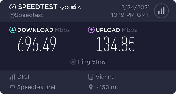

Tegnap cserélték le Digiék a hálózatunkat optikaira és egyelőre nem hozza a várt értékeket a dolog. Tudom, hogy a garantált meg a tényleges sávszél között van különbség, de furcsa, hogy kis eltéréssel mindig ugyanazokat az értékeket kapom.
Nagyjából 350-380Mbps fel-le sebességet mérek WiFi-n a gépemen egy ASUS RT-AC66U routerrel, 5Ghz-en csatlakozva.
Ennél ne is várjak többet ettől a routertől? Olvasgattam vegyes dolgokat róla, valahol azt írták, hogy igazából nem tudja WiFi-n a gigabitet.
Huawei eszközt telepítettek nálunk, bridge módban van, UTP kábellel összekötve a router-rel.
A digi azt mondta, hogy teszteljem le, hogy direktbe rákötök az eszközükre egy gépet és megnézem, hogy úgy milyen a sebesség, mert ők úgy látják, hogy náluk minden rendben.
Sajnos semmilyen eszköz nincs a háztartásban amin van LAN port, így nem tudom megnézni most. De ameddig ezt megoldom, addig érdeklődnék, hogy szerintetek hol lehet a szűk keresztmetszet? -

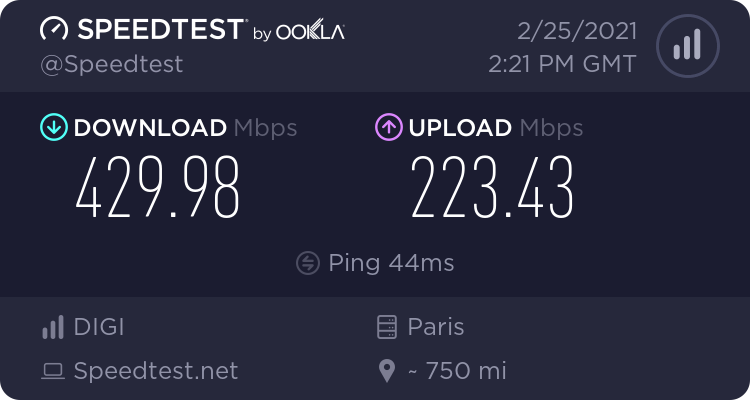

Digi vs. Telekom lol:
Server: Ineside France - Paris (id = 37297)
ISP: Digi TV
Latency: 45.97 ms (1.02 ms jitter)
Download: 4.21 Mbps (data used: 6.1 MB)
Upload: 198.10 Mbps (data used: 291.7 MB)
Packet Loss: 0.0%
ISP: Magyar Telekom
Latency: 35.92 ms (0.06 ms jitter)
Download: 419.49 Mbps (data used: 568.3 MB)
Upload: 669.12 Mbps (data used: 1.2 GB)
Packet Loss: 0.0% -

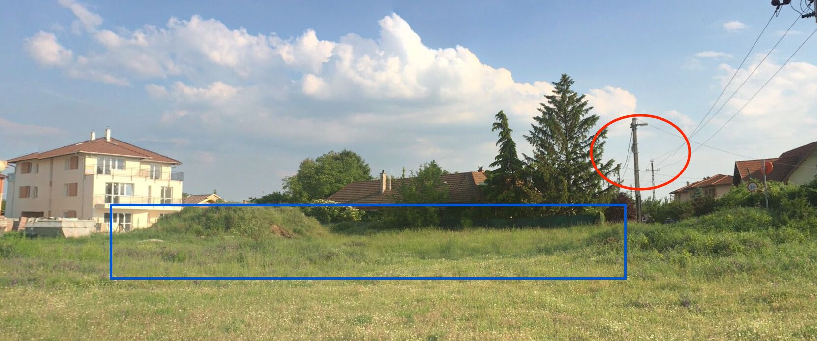

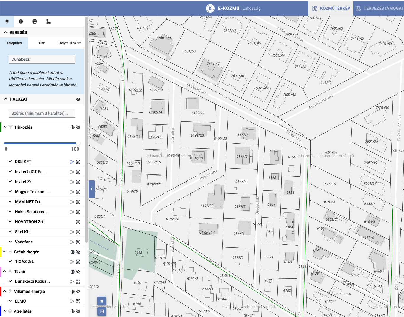

z-csongor
Fogalmam nincs, hogy hol kerdezzem ezt meg, remelem el tudtok iranyitani a megfelelo helyre.
Most vettem egy epulofelben levo sorhazi lakast Dunakeszin. Az e-kozmu szerint a Digi FTTH kabele pontosan a hazig lett kiepitve, pirossal jeloltem a csatolt kepen, kekkel pedig hogy hol lesz a haz.
Az en hazam (az utolso, negyedik lakas a sorhazban) a legmesszebb lesz a poznatol, viszont a legelso lakas a sorhazban eleg kozel lesz hozza.
A kerdesem az lenne, hogy hogyan lehet ravenni a digit arra, hogy bekossek a majd elkeszulo hazba a kabeluket es internetet szolgaltassanak. -

Az miért van hogy speedtestben ugyanez 606/72, parancssorban meg csak ennyi most...
Kilőtték a magyar szervert, Bécs a legközelebbi?...

Ma 13 körüli ,,csúcsok":
Hosted by ZNET Telekom Zrt. (Gyor): 9.661 ms
Download: 306.24 Mbit/s
Upload: 0.92 Mbit/sServer: Digi Kft - Budapest (id = 31717)
ISP: Digi TV
Latency: 4.61 ms (0.11 ms jitter)
Download: 564.19 Mbps (data used: 283.9 MB)
Download: FAILED
[error] Protocol error: Did not receive HELLOEz már sosem lesz stabilabb?
Még hozzászólást sem tudtam elküldeni...
Meg a múlt heti 230/192-es csúcsok....
Kérem vissza a 100-as netet, az legalább százas!
