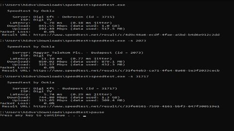

#91773
Amikor én speedtest-elek a Digi budapesti szerverére, a forrás címe a csomagoknak egyáltalán nem ez. Hanem a 78.131.0.106. És tekintve, hogy az Ookla a 8080 és az 5060-as portokat használja a szerver oldalon, könnyen ellnőrizhető, hogy valóban ezen a címen figyel a kiszolgáló. Ha nem vagyok indiszkrét, honnan van ez a speedtest1.digi.hu cím?

Jogos, végül is ez a net topik. Nálam ebből a szempontból nincs gond, 800/230Mbps körül megy, YouTube jó.
