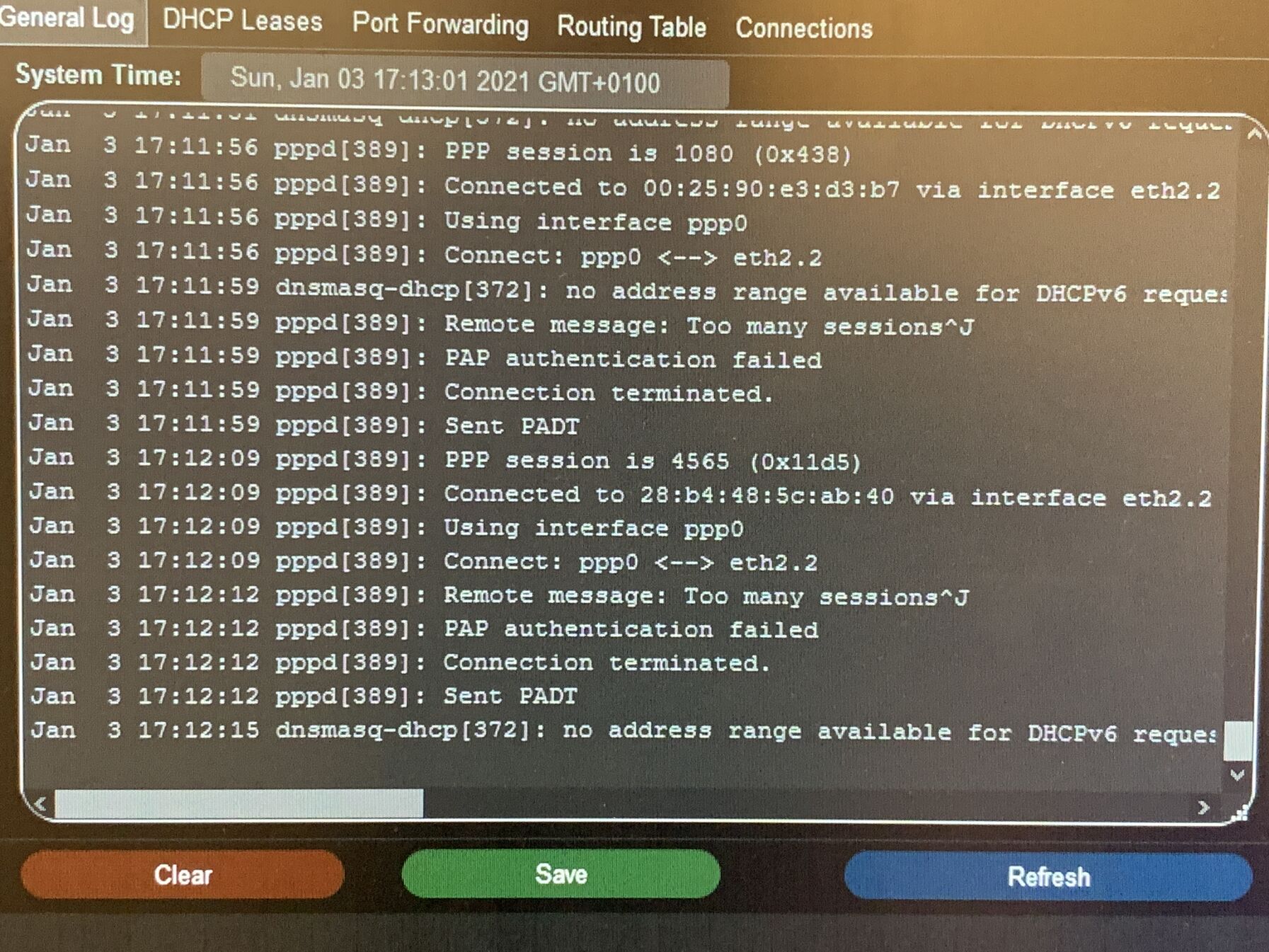

radi8tor
MODERÁTOR
dchard #91624 üzenetére
A történet a következő: ha torrentezek huzamosabb ideig akkor LCP down-al megszakad a kapcsolat. Ez már így van évek óta - beletörődtem, hozzászoktam.
Ma viszont nem csatlakozott újra a router szakadás után, ezért áramtalanítottam. És ekkor lettem figyelmes erre a too many sessions-ra a logban amit még sosem láttam. Lehet valóban beragadt kapcsolatnak érzékelte, mert kb 6 perc kellett neki mire tudott csatlakozni végre. -

dchard
radi8tor #91617 üzenetére
Érdekes a "too many sessions" üzenet. Ugye ezt a peer (tehát ebben az esetben a PPPoE kiszolgáló) küldi. Ez vagy túlterhelésnél fordul elő (sok száz vagy ezer végpont próbál egyszerre újracsatlakozni egy nagyobb volumenű szakadás után), de jelentheti azt is, hogy az előző kapcsolatodat még nem zárta le a szerver és úgy veszi, mintha ez egy második csatlakozási kísérlet lenne ugyanarról a végpontról. Meg kéne nézni, hogy ez a jelzés melyik esetre vonatkozik...
