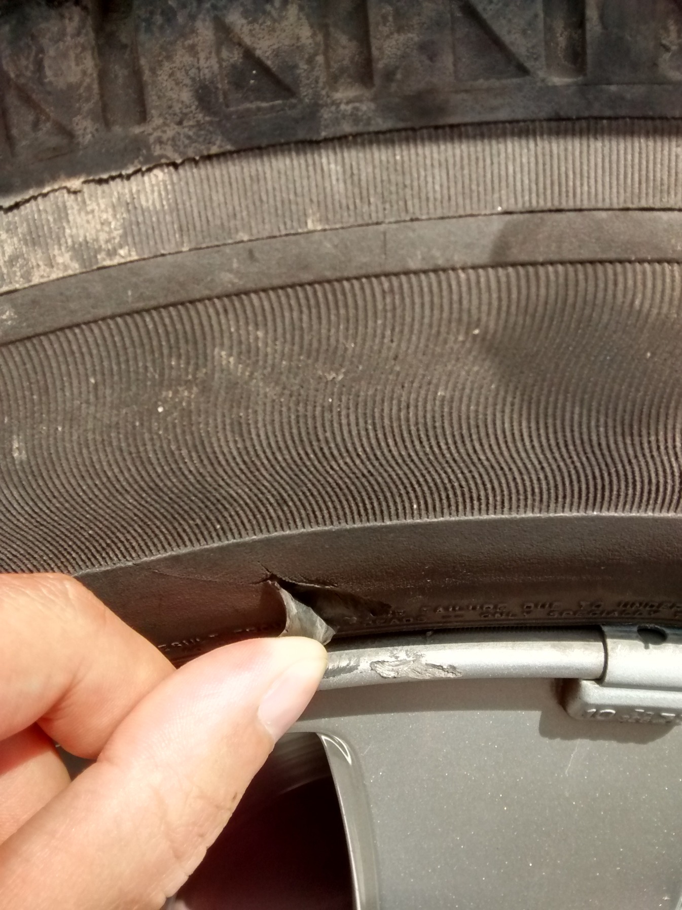

Két hete vettem egy kocsit, amin már akkor is feltűnt, hogy van egy apróbb sérülés az egyik felnin és mellette a gumi oldalfalán, de igazából csak most tudtam jobban foglalkozni vele. 2009-es 195/65 R15-ös Michelin Energy Saver gumik, kb. van bennük 15.000 km. Arra gondoltam, hogy idén még fent hagynám őket, de jövőre részben a koruk miatt, részben mert nagyobb kereket akarok, váltani fogok R16-ra.
Képek a hibáról:
[kép 1]
[kép 2]Amennyire így meg lehet állapítani, ez inkább esztétikai vagy veszélyes szerkezeti sérülés?
Elvileg a gumik oldalfala az vastagabb szokott lenni, szóval talán kihúzza ezt a pár hónapot, de nem lenne jó 140-es tempónál defektet kapni az autópályán. Egyébként bal hátul van ez a kerék, ha ez számít.. -

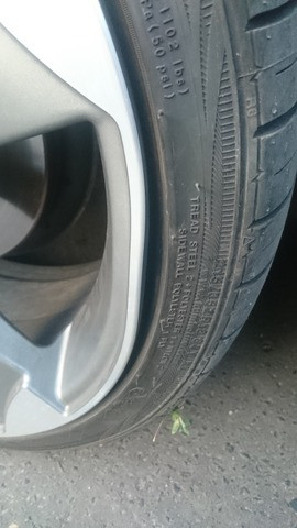

2 hete vásároltam egy teljesen új garnitúrát. 18" J8 felnivel és 215/35 ( tudom, kicsi... ) gumikkal. A minap észrevettem, hogy a bal első felnim megrogyott! Semmilyen mechanikai sérülés nem látható sem a gumin, sem a felnin. A cég azt mondja, hogy biztosan egy kátyú a hibás és odavertem. Az érdekes az, hogy a felni peremem kintebb lóg, mint a gumim széle, mégsincs rajta semmilyen sérülés, ütés...
Előfordulhat olyan eset, hogy a gumi átvette a terhelést, amit a kátyú okozott és az szétnyomta a felnim ?
Nekem ez eléggé érdekesen hat, és úgy gondolom ez rossz minőségű felnire utal.
Tehát a kérdésem : Érdemes további köröket fussak, hogy cseréljék ki a felnim, vagy tényleg előfordulhat, hogy bármilyen sérülés nélkül, kátyú miatt szétnyomja a gumi a felnim...
Köszönöm előre is a válaszokat ! -
