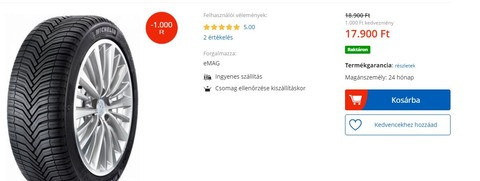

1 hét alatt elfogyott szinte mindenhonnan ebbe a méretbe, volt aki azt mondta a gyártónál sincs, csak itt találtam 18.900>>17.900-ért kiszállítással szerintem megérte.
Ha valamennyire jó lesz havon is, esetleg egyszer feltudunk menni a télen túrázni a Mátrába akkor nekem tökéletes lesz.
