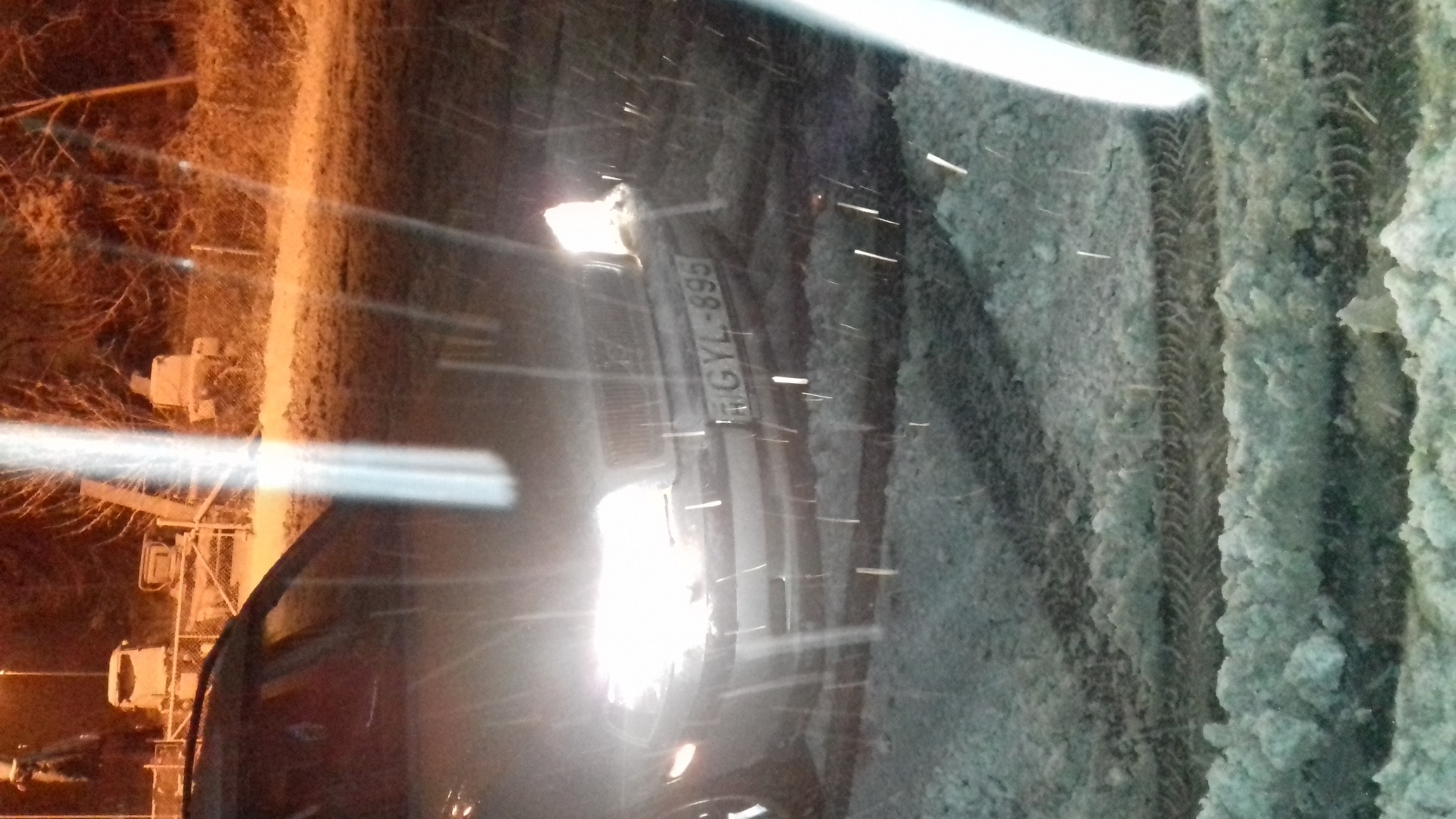

Ma 10 cm-es hónak köszönhetően teszteltem megint a bő 1éves CC-ket.
Városban a felsózott letaposott úton, a kásás izén gyakran megúszik, tojáshéjakon lépdelve lehet közlekedni, ott ahol letolták és újra havas ott rendben irányítható. Ahol nem volt sózva sem takarítva, ott meg alig lehet megcsúsztatni.
Mondjuk a Volvo V40 1.6 nem egy sport autó!
A kép a teherpályaudvaron készült, ott van hely állatkodni. Egy meredek emelkedő is van ott, simán felment rajta, igaz esp közbe-közbe avatkozott.

na most akkor ennyiből lehetne nyári gumid is, latyakban az is jó, hóban az is csúszik
Tegnap mellékutakon szórakoztam ts 850-el, 60-80 satufék 90fok másik utcába be, teljes volt a kontrol a kocsi felett, minimális abs darálás, kicsi oldalcsúszás, kigyorsításnál rendesen kellett tolni, hogy kipörgésgátló beavatkozzon.
Meredekebb dombok alján is simán megállt és dombnak felfelé is padlógázzal el lehet indulni, mondjuk ott már villogott a sárga visszajelző rendesen
Asszony nem értette mit vigyorgok amikor hazaértem
Egy tükörjeges stop táblánál azért volt darálás, de vissza kapcsolgatva meg tudtam állni -
Kornel
Na hóban kevés az apollo.
Friss havon ugyanaz, amit a q5-ösről irtak előttem, vonoero és fekezoero az a elég kevés van.
ABS asr dolgozik rendesen.
Ellenben latyakon meg bírta a strapát, az M0-an 80-100 között mentem, voltak nálam sokkal lassabbak is.
Ami biztos, hogy hóra nem valo, bár most a TS850-hez hasonlítom, legutóbb azzal mentem hóban a mondeoval. -
