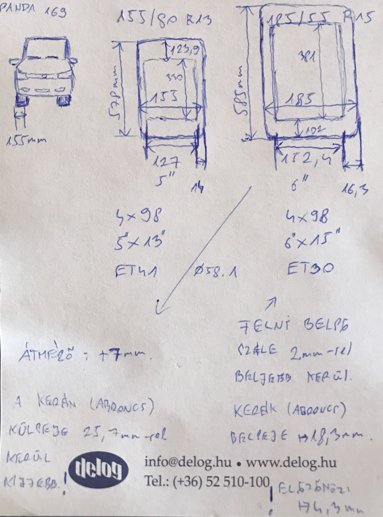

Az viszont még lehet, hogy fontos, hogy a 100hp 31mm-rel szélesebb (a sárvédőtoldatok miatt).
Ez a felni a gyárija, de az ET számot az adatbázisból írtam. (És a téli felnim viszont tudom, hogy ET41-es). Most megpróbáltam megnézni, de a dísztárcsa alól (a kerékcsavarok fogják oda) csak ennyit láttam: 5065 Fiat Lancia 5.00Bx13H DEF D222 37-12. Holnap leszedem és megnézem. Neten ezalapján nem találtam pontosna, de gyanús, hogy ET35 lesz.
szombatitomi
#19425
Akkor mehet az eredetileg kinézett felni, nem is kell itt mókolni. Fura amúgy, hogy ekkora ET eltérések vannak gyárilag.
Vagy inkább úgy kérdezem: az az ET41-es lemezfelni gyári és jó rá?

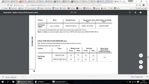

Nézd meg a panda kezelési utasítását vagy tanksapka fedelet/b oszlopot. Valamelyik helyen biztosan megtalálod a gyárilag engedélyezett felni és gumiméreteket. Ha biztosra akarsz menni, ezektől ne térj el mert manapság igen könnyen elveszik a forgalmit az ilyesmiért.

Legjobb tudomásom szerint a 100hp elérhető volt 15"-ös felnikkel gyárilag. wheel-size.com-on a 185/55R15-höz 6Jx15 ET32 van feltüntetve. -

Gyari fiat garniturakat neznek, meg ralesnek arra, hogy a 100hp mekkora kerekkel jott ki, az is jo viszonyitasi alap

Az az ET különbség azért elég nagy. Nem csak a kintebb tolódás miatt, de a futómű nem biztos, hogy túlságosan szeretni fogja. 4x100-as osztókörrel és 72-es középfurattal van ebből a felniből ET35 és ET40 is. Mondjuk ezekhez meg mozgókúpos kerékcsavar és tehermentesítő gyűrű kell, de lehet, hogy így is jobb választás. Vagy nézelődj tovább, akár itt is, van sok szép felni.

Új vagyok felni témában, úgyhogy előfordulhat, hogy bizonyos dolgokat rosszul tudok. Eddig annyira nem foglalkoztatott a dolog, de jövőre új nyári garnitúrát kell vennem, innen jött az ötlet, hogy azok már lehetnének 15"-os alufelniken. Egy 2012-es Fiat Pandáról lenne szó, de még a régi (169) típus. Jelenleg 13"-os lemezfelnik vannak alatta 155/80R13 gumikkal. (A gyári alufelnis abroncsmérete 175/65R14 lenne, ami az enyémtől most 5mm-rel nagyobb kerékátmérőt jelent.) Megpróbáltam nagyjából körbejárni a témát, és ez a típus nagyon megtetszett. A jelenlegi felni 4x98 osztású, 5Bx13 méretű, 58.1-es középfurattal és ET41 besajtolási mélységgel. Ez a MAK megegyező osztású és középfuratú, 6x15 méretű és ET30 a besajtolási mélység.
Gyorsan kiszámoltam pár dolgot, ezek alapján 7mm-rel lenne nagyobb a kerékátmérő a jelenlegitől, a gyári alufelnistől pedig csak 2-vel. A 185-ös gumikkal elvileg a kerék belső oldala ~4,5 mm-rel lenne beljebb, a külső pedig ~25-tel kijjebb. Elvileg el kell férnie belülről is, és a sárvédőíven sem nyúlna túl, ha lelógatok egy cérnát súllyal a végén, akkor most 30mm van a kerék és a cérna között. Az abroncsok 185/55R15 méretben lennének Cinturato P1 Verde, vagy ContiPremiumContact 5 típusból.
Hogy látjátok, ez így járható út? Előre is köszönöm a segítséget!
