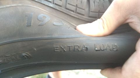

@BMW001: nem az RFT-vel kevered az XL-t? Kétségtelen, hogy az XL-nek erősebb az oldalfala, de nem tartja meg az autót.

Ez mind igaz is, de ettol meg a ket tipus alap szerkezete is teljesen mas azonos tipusnal es azonos meretben. Amit pedig leirtam, azt tovabbra is fenntartom. Ha kicsit peresebb, akkor az XL -es gumi oldalfala elbirja az autot egy darabig, mig a sima azonnal megrogyik.
kenguru99
MPowerPH
kenguru99
#20433
Az XL az nagyobb terhelhetosegu verziot takar, de nem guminyomasban. A sulyindexet hatarozza meg. Az en regi elso meretemben(225 35 19) a sima 84 -es(500 kg) indexu volt, az XL -es meg 88 -as(560 kg).
Az igaz, hogy nagyobb nyomassal kell alapbol hasznalni azonos autonal es terhelesnel, mint a sima verziot.
De az XL-es annyira erositett, hogy az en regi automat full flat kereken elbirta hatul 4km -en keresztul, ugy, hogy nem rogyott meg az oldalfal. Meg csak azt sem vettem eszre, hogy lapos, mert nem latszott.(bar ez a peres meretnek is koszonheto volt) Tehat egy durrdefekt eseten van esely ra, hogy nem vadul meg az auto. -

Xl
Erősített oldalfalu. -
