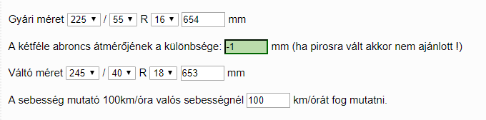

Kicsit utána számoltam a váltóméretemnek illetve lehetséges gumifal magasságokról:
225-55-16 ~ 12.3 cm oldalfal
225-50-17 ~ 11.2 cm oldalfal
245-40-18 ~ 9.8 cm oldalfal16 és 18 között 2.5 cm eltérés lenne.
Majdnem 10 cm oldalfal nem csillapít kellőképpen?
A kérdésem, hogy már ennyire kis különbség is komolyan befolyásolja a komfortot és ennyire gyilkolná a futómű elemeket?
