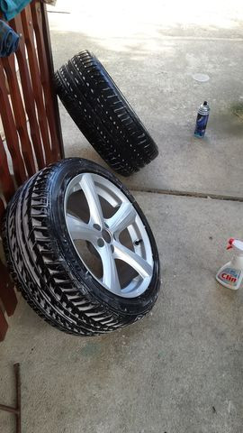

Ennyi szilikon belefér szvsz, csak töményen ne, mert kiszárítja.
Mit kenek rá?
- ha van időm pepecselni és megvárni míg megszárad (1-2 nap), akkor glicerint (1/3 glicerin + 2/3 langyos víz keveréke)
- ha sietősebb, akkor gumiápolóval (Wolf Blackout vagy Sonax) lekenem, majd egyből megy fel az állványra.(#22187) Speeedfire: először alaposan lemosom, kiszedem a kavicsokat a mintaárokból, végül leápolom.
Tárolni hűvös + száraz + fénytől védett + nem huzatos helyen célszerű. -
