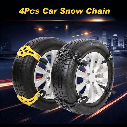

Van láncos is.
Kamionozok, amikor nemzetköziztem ehhez hasonló volt az autóban, nem kellett sose használnom, így nem tudom mennyit ér.
Azért gondolkodok ilyesmin,mert eddigi autóimhoz mindig vettem láncot, ami a következő autómra sose volt jó. Most is ebben a cipőben vagyok. Egy ilyen meg kb mindenre felrakható,nem méretfüggő.
Qru
MODERÁTOR
madmike
#22739
Nem szerelhető fel lemezfelnire, mert nem tudod átbújtatni rajta (kivéve ha strukrtúrált lemezfelnid van).
Nem fogadják el hóláncnak. Esetleg a textilhólánc de azt sem fogadják el minden országban hólánc helyett.
madmike
Ebayes "hóláncokkal" van tapasztalatok?
Ilyesmire gondolok.
Van értelme? Ha külföldre megyek ahol kötelező a hólánc ezt is elfogadja a rendőr? Lemezfelnire is fel lehet szerelni?

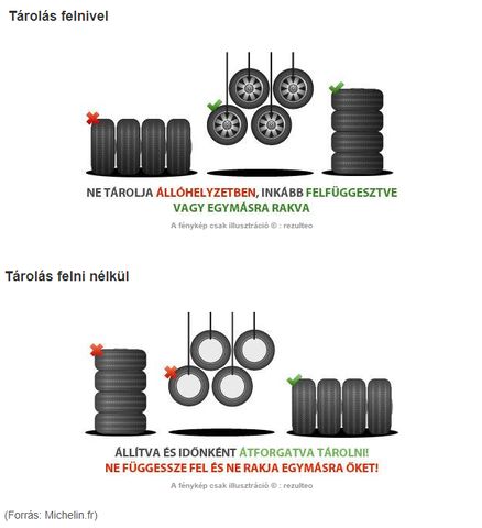

A folt amúgy függőlegeshez közeli, de enyhén döntött tárolásról árulkodott.
Qru
MODERÁTOR
Akkor már értem miért olcsó ott a gumi.
Még nem számít túltároltnak, ha szakszerűen volt tárolva (száraz, hűvös helyen, fénytől (UV) óvva, megfelelően pozicionálva) de élnék a gyanúperrel, hogy ezek nem úgy voltak. Ez új tapasztalat, emagról még nem volt visszajelzés nagyon ha jól emlékszem. Leginkább úgy tűnik nekem, hogy vmi elfekvő készletet (pl egy becsődölt cégtől) olcsón megvettek és azt szórják ki most.
A baj(om) inkább azzal van, hogy évről évre finomítanak a keveréken egy adott guminál. Tehát ha te mostani teszt alapján nézted ki a gumit akkor nem azt fogja nyújtani ami a tesztben volt mert picit más a keveréke. Pont ezért nem javasolt éven túli korkülönbségű gumit venni.
