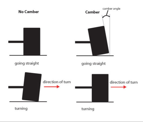

#21710
Lehet értelmezésbeli dolgok miatt van probléma. Nálam negatív kerékdőlés = befelé dől a kerék, pozitív kerékdőlés = kifelé ugye felülről nézve.Ja nem, te is ezt írod.
A videódon én pont azt látom, hogy az alapból pici negatív dőlés vészfékezés hatására megnő, illetve jobban széttartanak a kerekek. Vagy az amit én pici negatívnak látok terheletlenül valójában pozitív? -
Egyébként nem biztos, hogy hülyeség ez a dolog, hogy a befelé dőlő kerék akkor fog egyenesbe kerülni, ha megterhelik. Most így végiggondolva a dolgot. Az ET szám pozitív szokott lenni, ami azt jelenti, hogy a felni felfekvési síkja a felni középvonalától a kocsi oldala felé van eltolva. Tehát a kerékre úgy érkezik a kocsi súlya, hogy az gyakorlatilag a kerék külső oldala felől terhel.
De mikor GoPro volt a kocsi oldalán, akkor láttam, hogy terhelve inkább befelé dől a kerék, míg terhelés nélkül inkább kifelé. Szóval a forgáspont a kocsi alatt van, ahol a futómű csatlakozik a kasztnihoz. Sztem akkor tudna kifelé dőlni, ha a felni az agyon tudna dőlni, de az már régen rossz lenne. Itt az első 10 mp-ben a vészfékezésnél ez tökéletesen látszik: video -
stickermajom
#21706
WTF ez az ábra
Ahhoz biztos nincs semmi köze, hogy hogy dől a kerék, ha beülnek
De a dőléseket sem jól mutatja. Egyáltalán melyik kerék ez és melyik irányba megy
Felteszem, az intuíció szerint, hogy a képernyő síkjától befelé halad, tehát a monitor mögé (azaz hátulról látjuk) és valamelyik jobb oldali kerék a tengely szerint. Legyen mondjuk a hátsó, mert az első még döntögeti is magát kanyarodásnál.
Ha jobbra kanyarodik, akkor épp a másik irányba fog dőlni egyébként, mert a centripetális erő "kifelé" fogja húzni az alját. -

#21706
E szerint az ábra szerint:
Nekem úgy a külső fele van picivel jobban elkopva.
Ha feltételezzük, hogy kifele van megdöntve alapból a futószög és terhelés alatt áll be vízszintesre a futófelület akkor teljesen hihető az állítás, mivel télen szinte csak egy ember ül benne. Így gondolom nem kap akkora terhelést, hogy kiegyenesedjen.Kérlek javítsatok ki ha tévedek.

(#21703) rob210
Szóval egy befelé dőlő kerék kiegyenesedik attól, ha még több terhelést raknak rá? Zavart érzek az erőben... -
