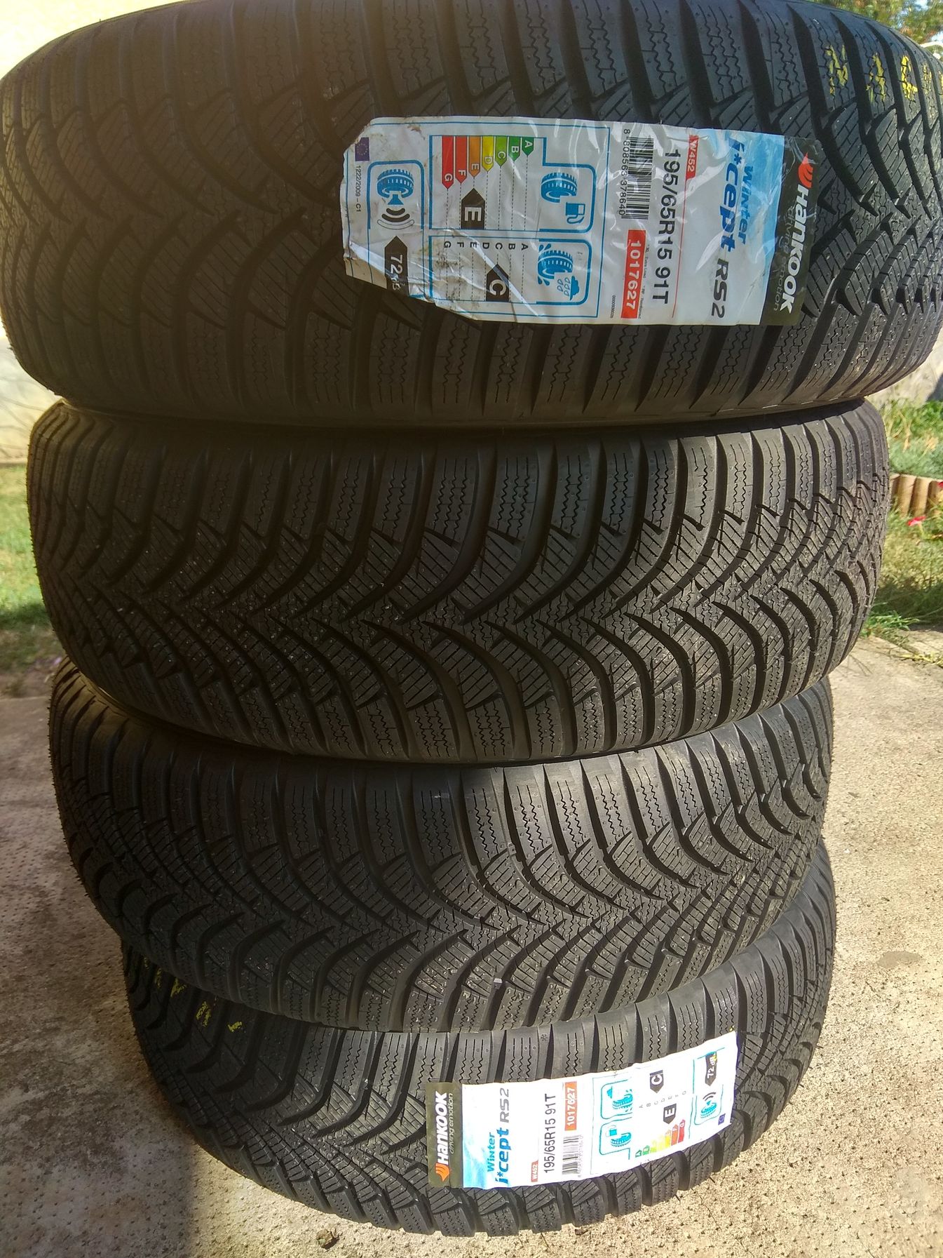

Ha valaki téli gumit keres 195/65 r15 méretben szerintem ez a hankook
most 11800ért eléggé jó áron vanÉn tegnap rendeltem belőle, akkor még 12000/db volt

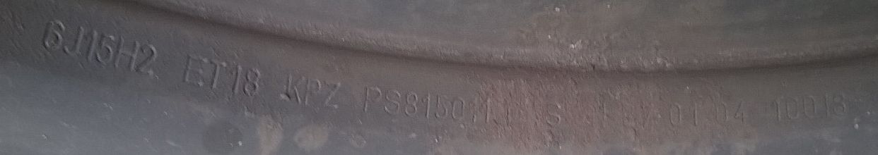

Azt ugyan nem írtam konkrétan, hogy 15" a felni, de a gumit írtam, hogy r15, a 6J15H2 is azt jelzi, hogy a felni 15-ös.
Ehhez mellékeltem a wheel-size.com adatait, miszerint a gyárim: 195/65/r15 / 6Jx15 ET18 / 4x108.
Tehát ez van most az autón, nincs semmi egyéb rejtett francia kapcsolat.
És itt a kérdés, hogy az ET27-es felni javasolható-e?Azt tudom, hogy egy 9mm-es szélesítés kellene hozzá, így a kerék és a gumi elvileg ugyanoda kerülne, ahol most van (ET18 vs ET27 = 9mm).
Csak gondoltam hátha valaki okosabb nálam
Vincsaba
225/40 R18 gyári méret helyett nagy probléma lenne felrakni 235/40 R18-at? Meg lehet majd érezni az autó menetteljesítményén vagy milyen hátrányokkal jár majd?
svedmalac
#20331
A fotó alapján ET 18. Felmerül bennem a kérdés, hogy vajon a franciák itt tényleg az ET-re gondoltak-e. Ugyanis az ET a német Einpress Tiefe (vagy vmi hasonló, magyarul besajtolási mélység) rövidítése.
Ha ET 18 helyett ugyanolyan széles ET 27-et teszel fel, az bután fog állni az autón, ill. beleérhet belül.
