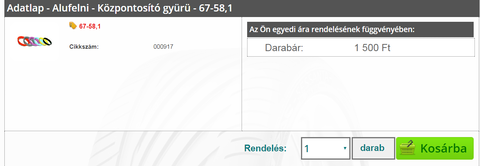

Peter.70
Azért kéne helyszíni, mert nem biztos hogy jól mértem le a keréken az agy helyének a méretét
(#20787) Qru: Ezek darab árak, vagy 4 db-ra vonatkozik?
Peter.70
Hol lehet venni központosító gyűrűt? Ahol meg tudom a kereket is mutatni?

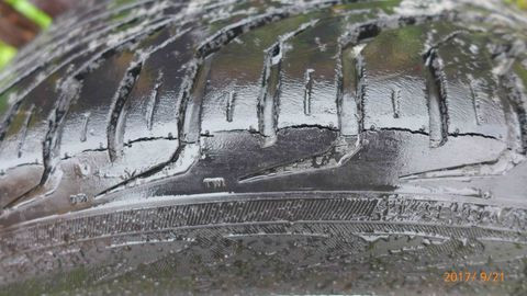

Segítséget kérnék.
Tartalék autónkon ( Seat Ibiza 2003, 1.4 PDTD) tél előtti fékkarbantartás, tisztítás közben láttam meg, hogy a Nokian nyári gumi 205/50 R16 ( anno még ezzel a gumival vettük az autót évekkel ezelőtt) igencsak avétos.
Vissza se tettem, ment fel a téligumi (Misi A4 185/60 R15 )

A kérdések:
Az alufelnire a 205/50 R16 helyett 205/45 R16 gumiból melyik nyári gumit ajánlanátok?
Gumin nem szoktam spórolni, de azért ez egy tartalék autó...
Elgondolkodtam a gyári méretű lemezfelni vásárlásán az alu helyett ( húzós gumi árak), és abban az esetben melyiket ajánlanátok? Természetesen itt is a jobbak közül.
Érdemes most venni nyári gumit szezon végén, vagy inkább várjak vele tavaszig?
Köszönöm a segítséget.

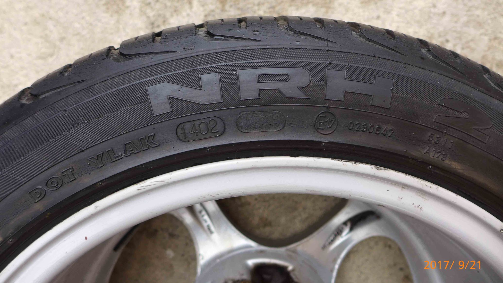

4 számot keress a gumin, ezekből nem derül ki mikori gyártás. Lehet a másik oldalán lesz a guminak a kellő számsor.

Meg tudja nekem valaki mondani, hogy mikori gyártású a H30F 2FOR DOT kóddal ellátott Good Year gumi?
