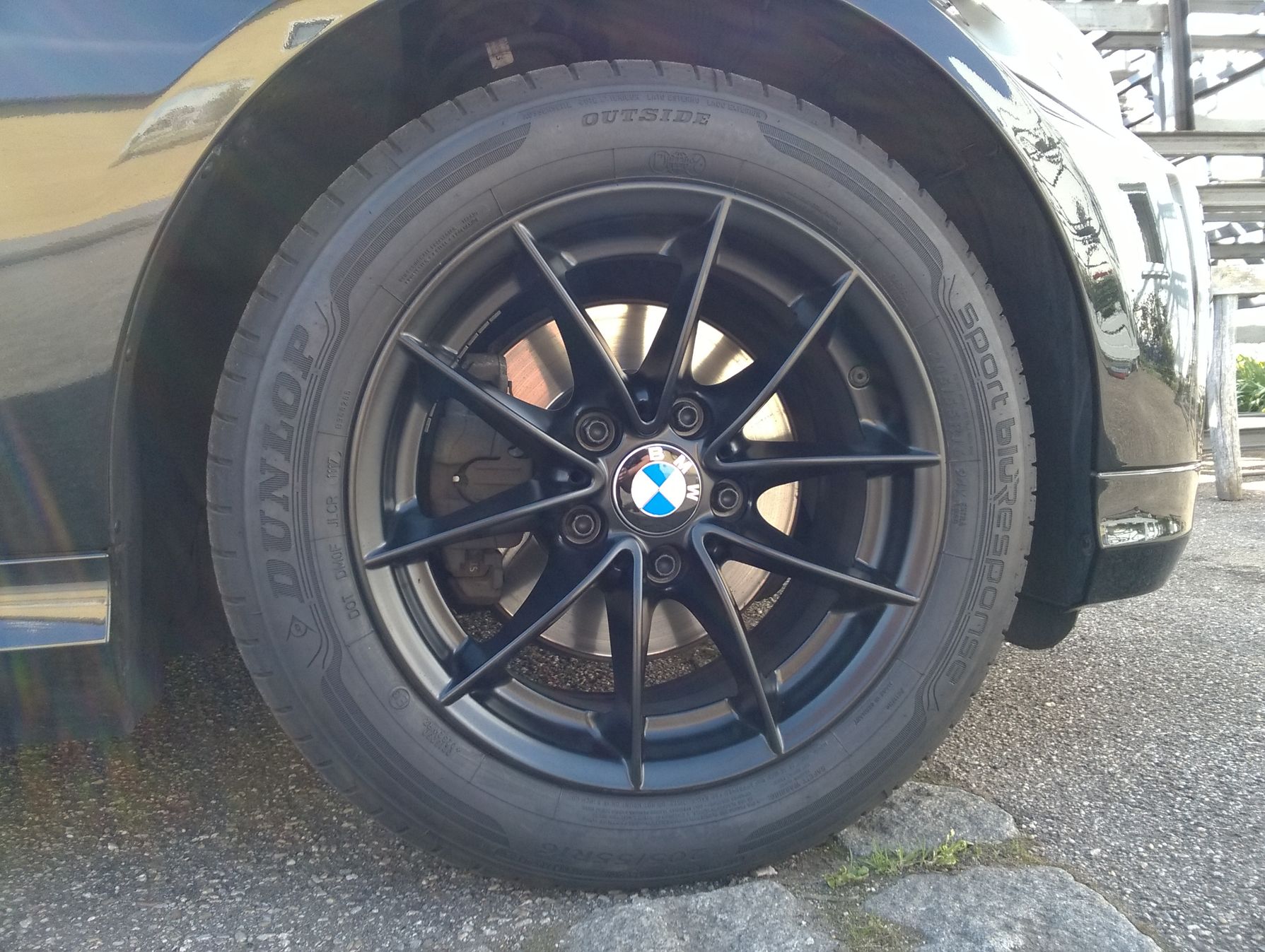

Felkerültek a nyári gumik, Dunlop Sport Bluresponse 205/55 R16 94V (XL-es). DOT 1117.
Viszonylag pár km-es tapasztalat alapján jó döntés volt a Dunlopnál maradni (a WinterSport 5 bizonyított nálam), ja, és kb 8000 km alatt alig kopott, gumira ránézve, mintha új lenne). Pedig azt vártám, BMW-ről lévén szó, hogy a belső felén biztosra látható kopás lesz hátul.
Jóval gyorsabban lehet vele venni az éles kanyarokat, mint a téli "társával"
Körforgalomnál főleg feltűnő
A rejtett szelep is úgy tűnik jó döntés volt, és szerencsére a felnihez passzol gond nélkül, nagyon bejön, jól néz ki!
