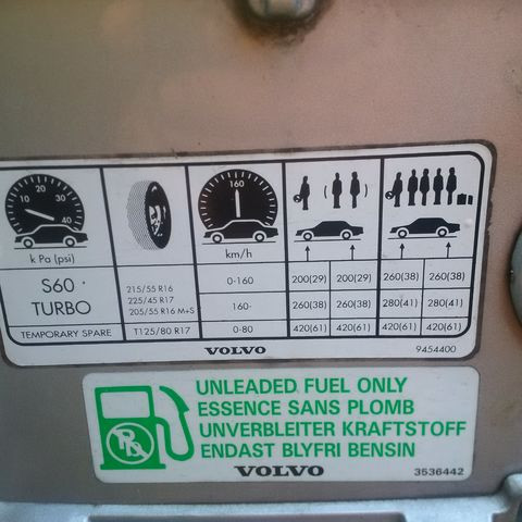

Peti78
225/45 r17 gumiban mennyi nyomás az ajánlott? Az autó egy 2001-es volvo s60 -
