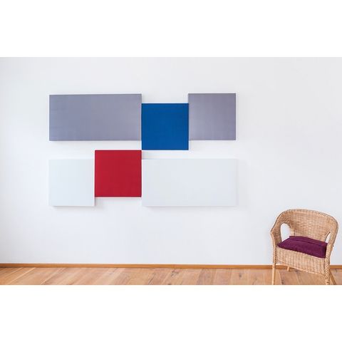

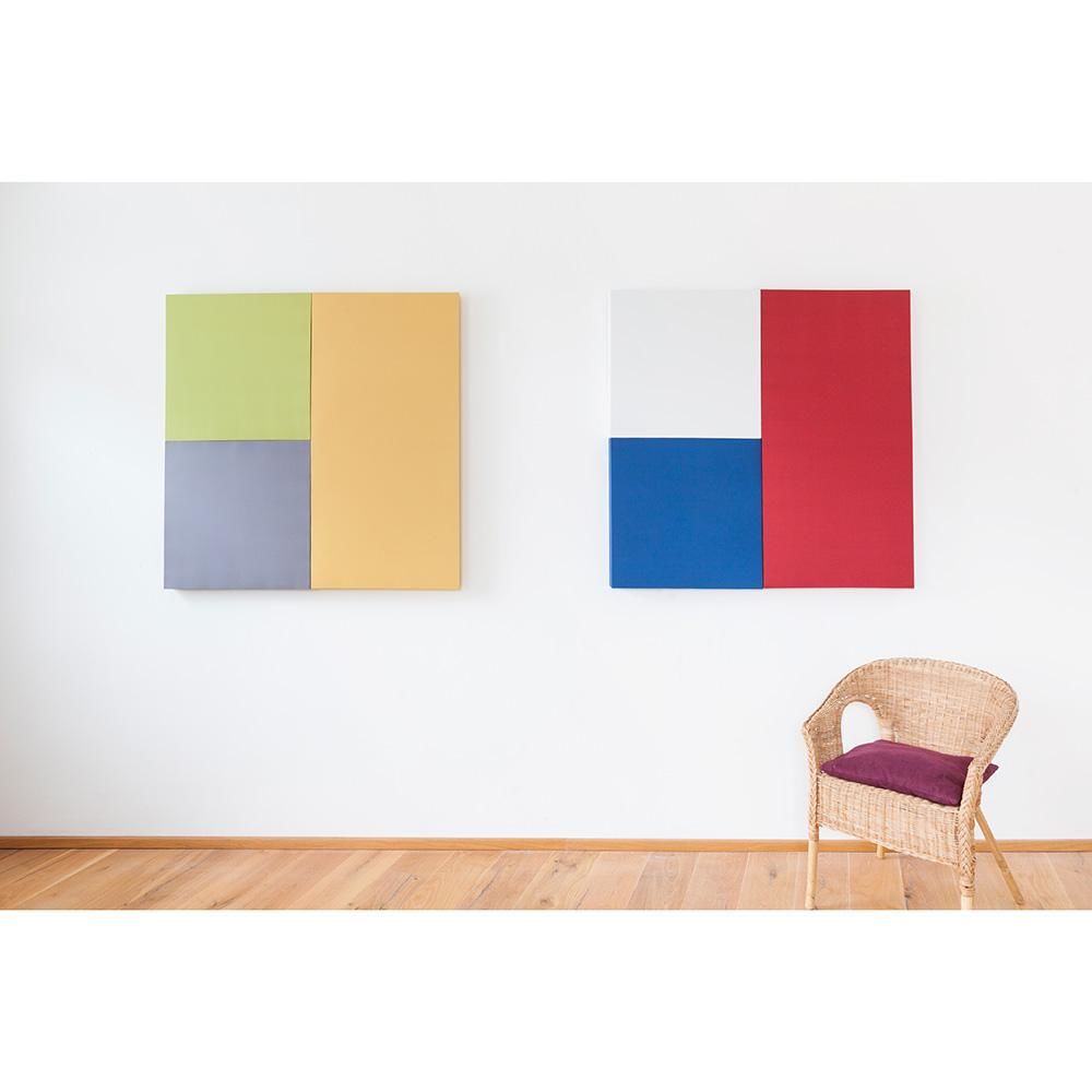

Ilyesmiket neztem:
Ezek nem eppen olcsoak de kibirhato ( 79-149 EUR /db kozott valtozik merettol fuggoen)
Ha valakinek van jobb tippje vagy ismert marka ami normalisan nez ki egy falon akkor ne tartsa magaban.
Olyan 500 EUR-t vagyok hajlando kolteni erre (mondjuk a TV moge kezdesnek)Ha valami hangelnyelo dekoraciot is akarok mondjuk az ablak melletti falra arra is johetnek otletek
