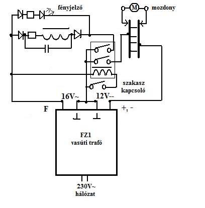

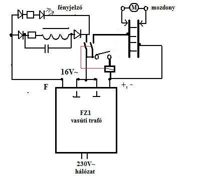

Batman2 #74814 üzenetére
Ahogy én értettem van 2 db lámpád ami független egymástól, és van egy 3. Ami csak akkor működhet havaz előző 2 ki van kapcsolva.
Megoldás kell 2db relé amiknek a NC érintkezőit sorba kötöd míg a tekercseket egy-egy lámpára.Az így kapott kapcsolás semmi nyűgöt nem hordoz magába

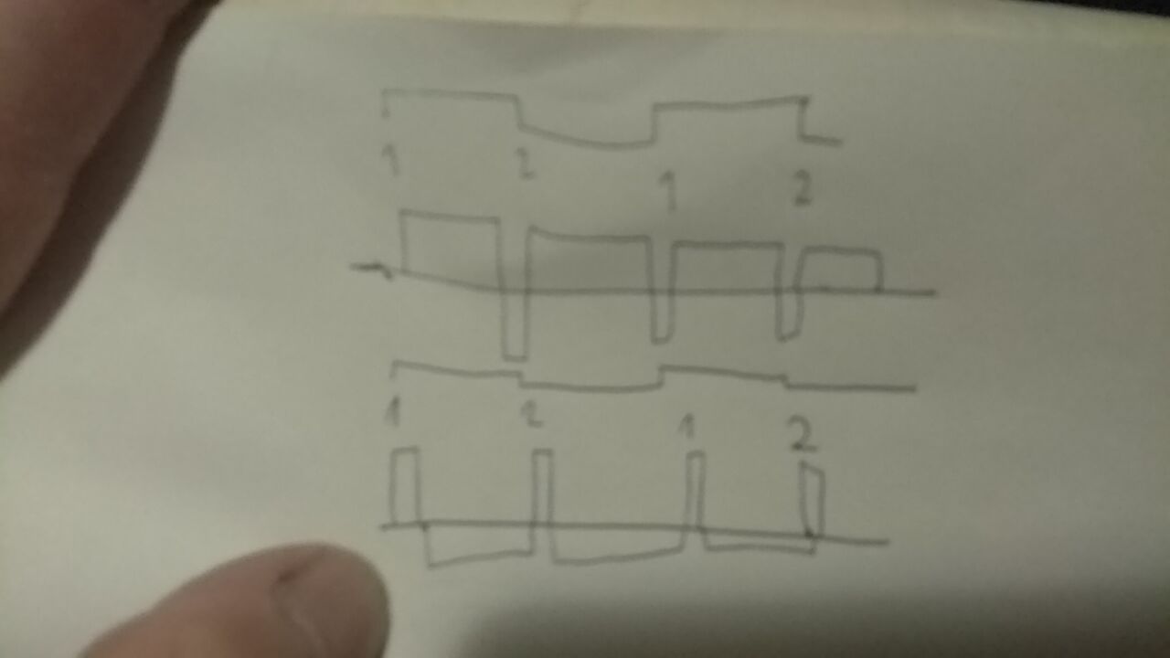

Batman2 #74523 üzenetére
Nem tudom.
Néhány % asszimmetria nem okozhat ekkora hibát.
Azt sem tudom a fázisfordító tranzisztornak mennyi a nyitási és zárási késleltetése, hogy nem egyforma az biztos.
A transzformátor tutira nem menetzárlatos esetleg, rendes gyári üzemben azaz kiépítve és a primerre 230 voltot adva nem melegszik? -
Batman2 #74520 üzenetére
Nem így értettem, a tranzisztor is bezavarhat, bár leültetett üzemmódban van de valami a meghajtással nem stimmel.
Ifjú koromba valahol olvastam hogy fetet illik digitális eszközzel meghajtani mert annak megfelelően meredek a fel és lefutása. A GATE kapacitás itt, 50-100Hz környékén elhanyagolható vagyis az 555 elég lenne, ha jól emlékszek 150mA a max. kimeneti árama, ez bőségesen elegendőn.
Tudom a magam lovát hajtom de próbálj meg egy 4017-et, ahogy az én rajzomon van, vagy egy 4093-mat 2-es osztóként a meghajtásra.
A brutális nyugalmi áramfelvétel is jelzi hogy valami nagyon nem jó.
Ekkold fórumtárs is valahol jó úton járhat, ha csak 10% a meghajtás asszimetriája, az ugyanennyi DC állandó áramot jelent. -
ekkold
Batman2 #74507 üzenetére
....azért furcsálnám, ha ez a kicsi asszimetria okozná a galibát....
Pedig de. Az asszimmetria DC komponenst jelent, amit a trafó nem szeret. Nagy lesz a nyugalmi árama, és a vasmag telítésbe mehet, ami tovább növeli a melegedését. Vagy pontosan 50% kitöltés kell, vagy némi holtidő (amikor mindkét FET zárt) kell a vezérlésbe. -
Batman2 #74503 üzenetére
Szerintem egy 2-es oszto kimenete mindig szimmetrikus kimenet lesz, fuggetlenul a bemeno kotoltesi tenyezojetol.
Emiatt is alkalmaztam a 4017-et, remelemmertheto a rajz, a ket negyszogjel asszimetrikus meghajtas (pozitiv trigger, a szamlalo a felso elre billen) es a kicsike negyszogjel, szamokkal illusztralva, teljesen szimmetrikus, dacara az asszimetrikus meghajtasnak.
Nem tudom nalad mi lehet a hiba, en a trafo asszimetrikus meghajtasara tippelek es igy egyenaramu komponenst kap -
Batman2 #74496 üzenetére
50-100Hz a meghajtás?
Ha nem, valahol kHz nagyságrendbe van akkor könnyen lehetséges hogy eltaláltál valami önfrekvenciát ahol begerjed, így felmehet a kimenő az egekig. Mint egy önrezgő boost konverter.
Ami meg is történt, a multiméter bánta.
A soros R-C tag, igen, az átkapcsoláskor keletkező tüskéket hivatott csökkenteni, mintegy átvezetve a másik tekercsre.
Ha jól emlékszek (25 éve...? ) akkor a az RC tag nélkül sokkal hangosabb volt a trafózaj, és jótékony hatása volt a kimenet stabilitására is. -

Átgondoltam a dolgot, a 12V-os pálya táp ágra tenni a szakasz izoláló relét nem jó, mert analóg pálya lévén abban nem mindíg van áram, illetve változó a nagysága, mivel azzal szabályozom a mozdonyok sebességét.
Ezért terveztem a jelző vezérlőt is a 16V~ kellék ágra, mert az mindíg áram alatt van és állandó feszültséggel.
Viszont ha ezt a relét a 16V~-ra kötöm az alábbiak szerint, akkor szerintem jó lesz, mivel így már izolálva lesz a jelző vezérlő a pályától, csak akkor van közük egymáshoz, ha a szakasz földpontja fel van kapcsolva, de akkor nincsen gond. -
PHM
Batman2 #71620 üzenetére
Ez így nem fog menni. A szakasz kapcsoló kikapcsolt állapotában a relé
és a led félhullámú egyenirányítón (a 2 dióda) keresztül terheli a mozdonyt.
Azaz az áramkörük a mozdonyon keresztül záródik.
Ezért a remegés.Ha segédtápnak egyenfeszültséget használnál, és a relét-fényjelzéstegy tranzisztoron keresztül kapcsolnád, talán meg lehetne oldani.
Nem, még úgy sem jó. Mindenképp kétáramkörös szakaszkapcsoló kellene. -
