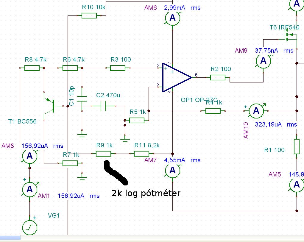

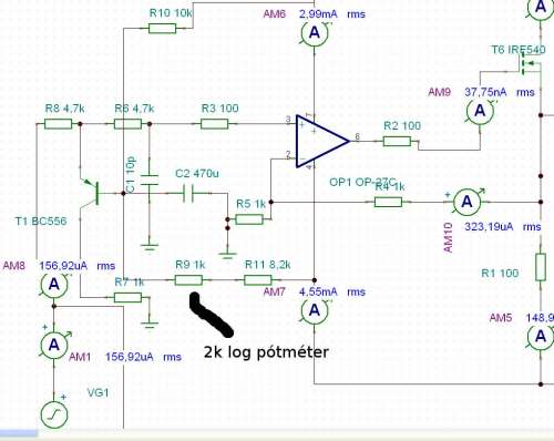

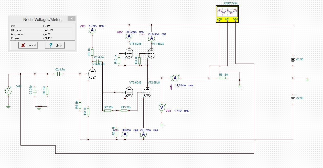

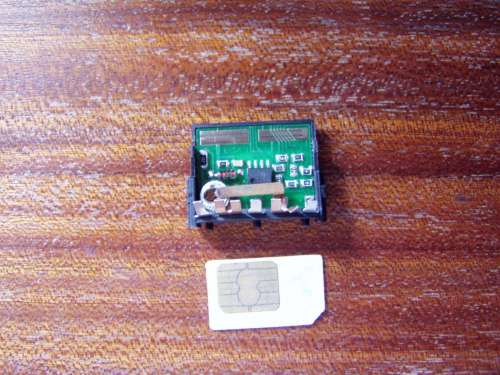

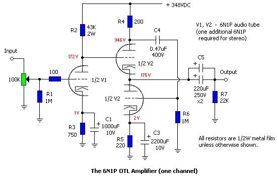

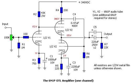

Most készült el egy kis Li akksis hordozható USB fejes erősítőm. Van már cikk is csak még nem jelent meg. De jövő héten itt kell lennie.
A csöves headamp már nagyon kékül... De még távol van a késztől. Jelenleg ott tartok, hogy egy
Musketer 3 cooler master panelt alakítok át hogy látványos legyen az erősítő.
ECC88-ak mellett maradok biztos, de kicsit agyalok még rajta.
Ez jó elrendezés csak azon agyalok, hogy sajna cső temető 5 cső 2 csatornához. és az ecc88-asoknak a végén lehet sok lenne a 90V 25mA 2.25WKicsit fokozni kell abból lefelé
Na de még okosítani is kell a dolgon lehet. És addig nem szerzek trafót amíg nem tudom, hogy +-60 vagy + - 90V- kell-e.
Na ilyen dolgokon agyalok. És eszem ágában se lesz majd nyakig terhelni 16-32 Ohmos fejessel.
Most szereztem egy 250 OhmosatÍgy ha mindenképp kell kicsatoló kondi megoldom fóliával
Ezen is gondolkodok.
Vagy ezen
De nézz fel a blogomra rakok fel mindig valamit és lassan motiválom magam és írok majd cikkeket is az alkotmányokból. -
